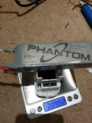

有縮圖.所以畫素不是很高..用了六個小時.焊接上膠重覆好幾次.因為好了之後.電池進去蓋子蓋不上去.所以最後一到側面.然後電池倉右邊加大.就完美了.
把原本的電池解焊.電路板不需要動.焊接上2.54mm分壓頭.XT60.上膠就可以了..
原本電池重361g.現在重量354g.明天再把原本的電池包起來接分壓頭跟xt60.重量可以在370g以內.整體幾乎沒差.
不用破壞外觀.保留電池原有的功能.只是電量顯示這部分還要試飛才知道.因為電池預設是5200mah.
現在就不用局限於原廠近5000的電池了..回去再找size合的大電池來用

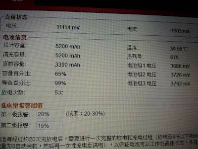

測試turnigy 3s 2200mah 20c 的電池.是內停旋8分鐘
精靈2. h3-2d. gopro. vtx 600mw .mini iosd.
phantom 2 電池晶片前面那一塊計算耗電流的(比光看電壓或時間來說準很多).所以就算換電池.稍為計算一下百分比.也是沒有問題的!
以我這次飛行為例.容量百分比預設是以5200mah為主.65%等於消耗了35%...5200mah * 35% =1820MAH...這次飛行就消耗了1820mah
EX:用4500mah飛行的話.4500mah*0.8=3600mah     可用百分比3600mah/5200mah*100%=69%
等於可以用69%顯示還有31%的時候就需要降落了...

阿喔....這顆電池太智慧了.這電池的晶片不只計算放電的電流.充電的電流也計算.所以如果飛了一顆之後.在換第二顆.iosd電壓顯是滿電壓.但是電池百分比卻是65%繼續扣.因為沒有用這個晶片搭配原廠充電器充電....  等於這個晶片只能綁定一顆電池....  所以這個實驗失敗了..
各位大哥不要拆了...   害我浪費錢買這台.我買這台就是看上他的電池艙比較大.想說買回來改一下就好了...真是.敗在這顆電池.. 完完全全浪費錢的PHANTOM 2
