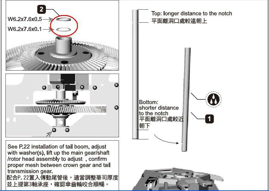

ps:順便問一下主齒上這個負責調整傘齒齒隙的墊片會不會很難裝?
怕主軸插下去之前一直掉

他有個凹槽,所以不會很難裝
而且裝這部分的時候第三軸承座還沒上推到定位,有足夠的間隙讓齒盤組進入

那就安心了,當初450為了把小齒盤對正要在同位置加墊片可弄很久才把主軸穿過
借5imx照片
