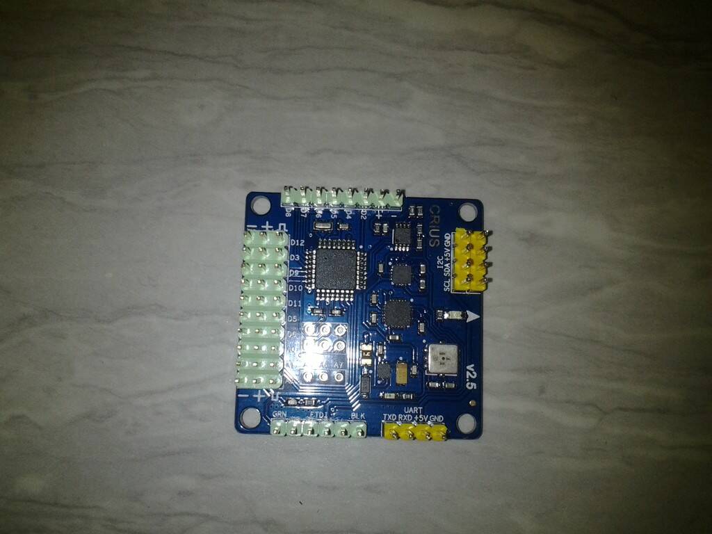

求助 multiwii se v2.5飛控接線組裝說明

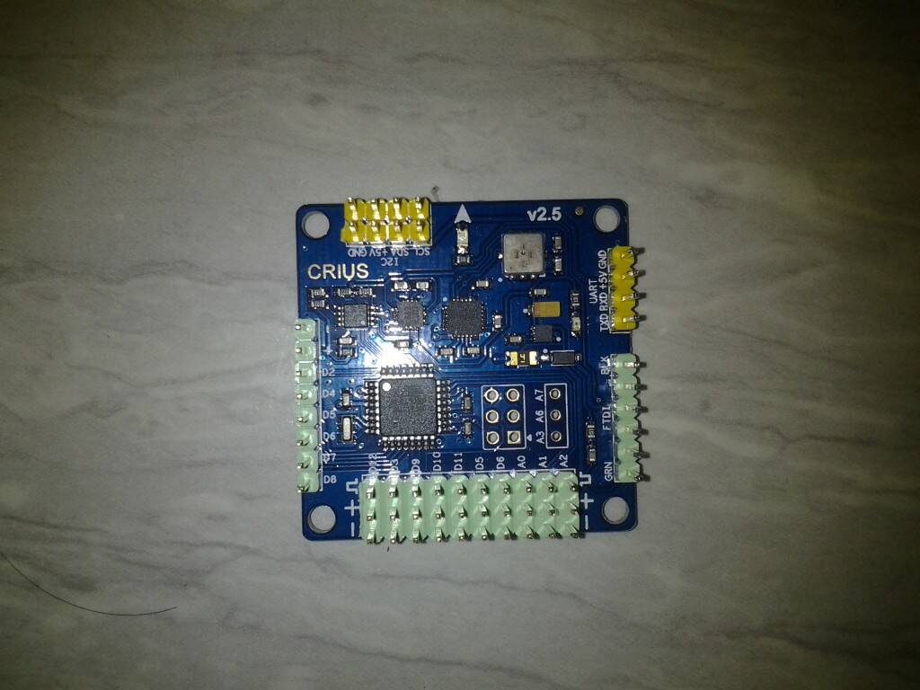

這是小弟的飛控板請大大幫忙教導
發表於 2013年12月29日 11:23 PM | 顯示全部樓層
slk200 發表於 2013年12月29日 11:16 PM
這是小弟的飛控板請大大幫忙教導
3線一起的插飛控板  3線分開那頭插接收
發表於 2013年12月29日 11:25 PM | 顯示全部樓層
四軸機
電變接D3,9,10,11
遙控油門接-+D2
其他接4 5 6
2個AUX接D7 D8即可
 樓主| 發表於 2013年12月29日 11:27 PM | 顯示全部樓層
kimoge169 發表於 2013年12月29日 11:23 PM
3線一起的插飛控板  3線分開那頭插接收
大大請問分開的線插頭是插在 正極還是負極還是訊號
發表於 2013年12月29日 11:36 PM | 顯示全部樓層
slk200 發表於 2013年12月29日 11:27 PM
分開的線都插接收端的   訊號
只有那條2端都3線一起的接
- + 油門(接收端)  <------->     - + D2(飛控端)
