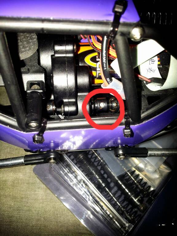

樓主: eason0319
求救 傳動軸 內六角螺絲滑牙 怎麼辦

用小隻一字起子敲進去,或者英制的類似尺寸,或者買退牙器(螺旋狀),但是都要先把螺絲膠烤軟再轉

放棄!!!弄了一整晚,只剩一顆但是完全滑牙,鑽頭斷了兩跟,他還是不為所動,沒有辦法了,如果有大大有辦法或是可以幫忙一下小弟,小弟一定會感激不盡的。

鑽頭要買不鏽鋼專用的,鑽不動就是鑽頭比螺絲軟的關係

之前沒經驗也是上螺絲膠~~結果都是悲劇~幸好也是一兩隻這種情形~
方法是破壞部分如下圖~形成一字,再用小一字轉下來
當然要有細小的破壞工具如小電動研磨器
這可能沒有每個玩家都有 跟有的車友借
下次不要上螺絲膠 外面細心圈一圈熱熔膠就很棒了  參考看看

現在目前是這樣的情形,差不多半隻螺絲不見了,不過也鑽不太去進去的感覺,想問鑽頭要用那一種鑽頭,因為買的鑽頭都標榜可以鑽金屬,但是感覺都鑽不太下去

如果是這樣老實說~破壞它吧~上次幫朋友弄幽靈也是齒輪箱那端~
搞不定只好全車拆下~好處是可以專攻局部~但又小又硬我想你不要再鑽了~
因為到目前我看你的螺牙也差不多掛了
最後我是用砂輪機小心磨不要破壞到齒輪箱.磨到可以取下~
因為是金屬軸~我是把以前舊的車付軸~移植交換~救回一隻金屬傳動軸 再加油囉 沒那麼難
