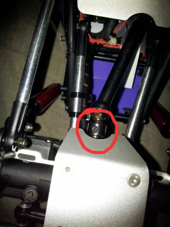

請教如圖圈圈中螺絲滑牙了
有沒有大大可以提供方法取出
剛剛想要把傳動拆下
沒想到一轉他就滑牙了
連螺絲刀也斷掉
好不容易拔掉一顆
裡面應該生鏽了
總共有八顆
目前兩顆滑牙  不敢再動其他的
請教大大該怎麼辦

先噴些除鏽劑。再用火烤。五金行有賣噴火打火機。對接坏烤熱。如果有螺絲膠溶化後很好取出。如果是生鏽上除鏽劑。加熱後用六角起子插入螺絲敲打幾下。試著轉看看但別勉強。還轉不動。就重複噴除鏽劑。加熱。敲打。
 樓主| 發表於 2013年12月28日 02:32 AM | 顯示全部樓層
烤了之後金屬好像會稍微變軟,轉沒幾下就有滑牙跡象,有五顆已經這樣了,該怎麼辦……

螺絲會卡住不外是生銹或螺絲膠 千萬不要硬轉
依照樓上車右建議 噴除銹劑或火烤(不是用大火 只是加熱讓螺絲膠融化而已)
如六角已滑牙 應該只能用鑽頭把螺絲鑽掉這個方法了
之前馬達齒螺絲滑牙也是用鑽頭鑽掉螺絲才拆的下來
還有一個重點 螺絲刀要買好一點的 不好的螺絲刀很容易造成螺絲滑牙  切記切記

如果建議的方法都沒用。就只能用電鑽處理了。但鑽頭一定要最好的。
