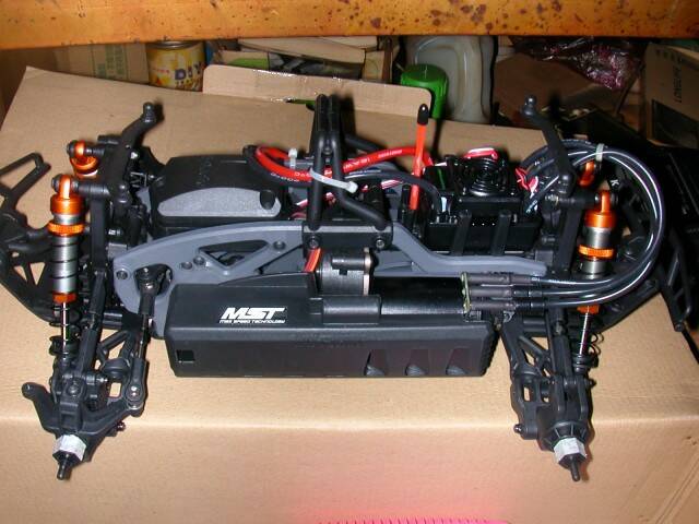

發表於 2013年12月17日 07:26 PM | 顯示全部樓層
正好小弟也才组好小野,這車我花了一星期組,所以我佩服大大你
每天摸一點;慢慢組
組車有幾處自己修正跟大大們分享;也請指正
1.說明書第一步就是組差速,說明書上只叫你上油沒說灌差速油
這還是灌差速油吧,不然它幹嗎用油封?而且那塑膠的部分有
為了要把接柸插銷插入而開的小孔,插銷插入後又讓你用沈頭螺絲封口
只上油不灌油的話;幹嗎封口?
所以、當然是~把差速油拿來給它灌下去就對了。
2.有車友提到拉桿頭容易脫落,這部份可以改用油越野的6mm球頭而旦拉杆桿是
加上平頭螺絲鎖的,無虛位又不容易脱落
3.前後差速要接中差那個接杯有非常大的間隙(虛位= =?,原廠不是故意的)
原因是接杯插銷= =,做到無間隙的話根本插不進去,所以有了2mm左、右的間隙
那怎麼行,競速玩久了;對虛位本人是不容許的,拿壂片出來壂
接杯內外都壂,先內1mm外1mm(0.3x2,0.2x2)
用手轉看看~太緊、卡、卡;太緊是內部壂太厚,拿掉1片加到外部去
這樣試到轉動很順不卡為止
(註:前、後因培林中心有公差,所以前、後差速接杯壂的厚度不一)
4.輪胎的輪座,KIT版的有附兩種(黑、銀),銀色看來不是金屬;應是~塑鋼
不論銀、黑都有相同問題~跟輪框接合都有虛位
(這不解決,早晚輪座會掛)
可用紙膠帶把沿輪座貼一圈起來(貼平、多的剪掉、修掉)
這樣厚度剛好;無虛位也容易穿、脫)
其它的轉向座等等...要不要壂壂片就看個人。

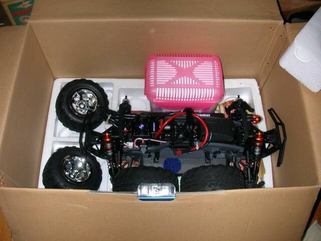

今天下午去試車;沒錯!下雨
就是要下雨才玩,不然買好盈防水電變為那樁?
這就是我買這車想像中的環境~太過爽了;打著傘玩車
看水花四濺這才過瘾。
下雨天玩車,不要去跑黄泥路,跑柏油、水泥,
先用空壓機把水吹乾(下雨車車很乾淨、無塵)
再用吹風機吹一下~放入簡易自製防潮、除溼箱。
