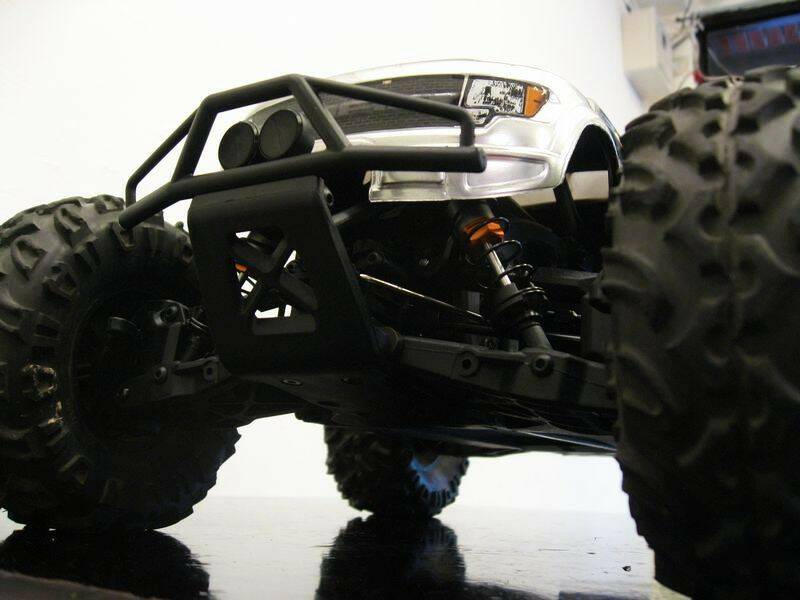

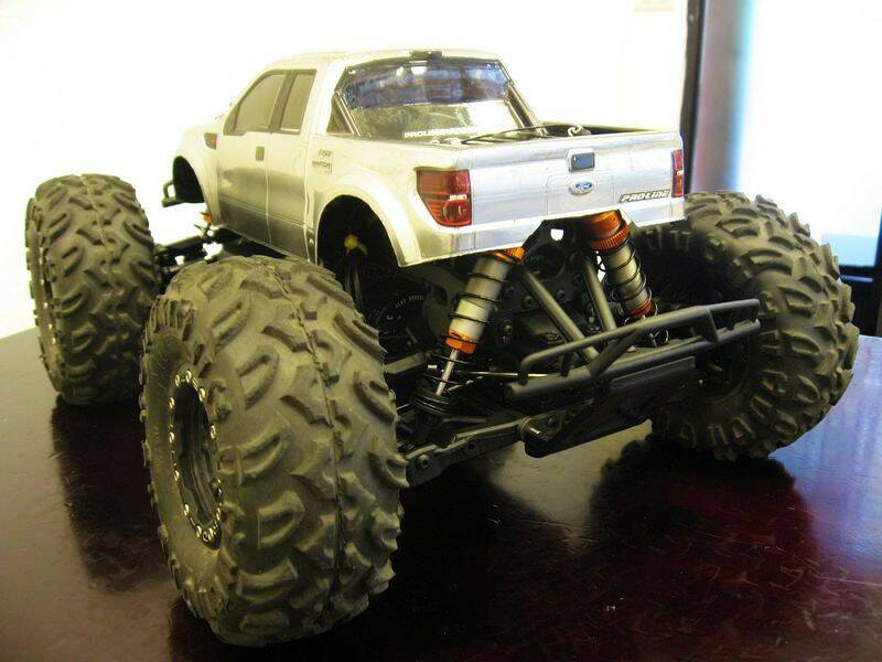

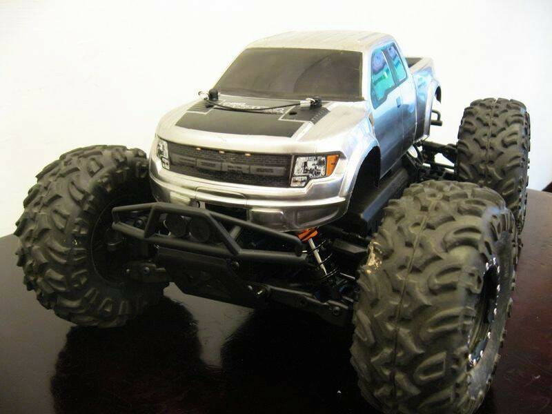

直接賞車,殼還沒有靈感,先穿上舊衣和舊鞋吧!

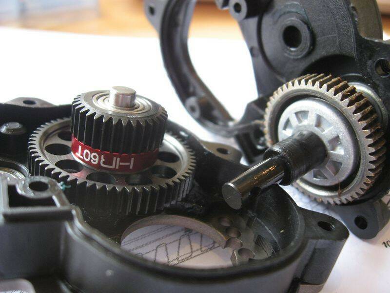

改裝件,HOTRACING偷輕加硬大齒(32T-60T),原廠的當備料
還有防傾桿,忘了拍。
齒比的話是採60T大盤配24T馬達齒,2S理論59KM/H,3S理論89KM/H,(我的輪是12.5CM)
原配56T-28T的話,2S理論74KM/H,3S理論111KM/H,我怕整車燒光所以還是先保守一點,
話說馬達是4000KV若以後者來配怕扭力不太優,所以還是選了前者,這樣上3S也比較剛好一點。
馬達座的設計沒有自由度,開孔的關係只能用原廠建議的馬達齒來配,優點是間隙問題就不用去想了。
最大中傳比7.76,上3S可到135KM/H,我應該一輩子也不會去試,哈哈!

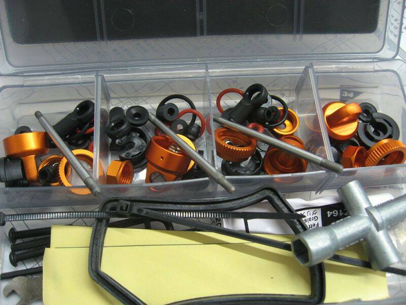

1.首先說明書要看熟一點(當論文來研究,呵呵),這對組車速度絕對有幫助。
2.小弟覺得組車最麻煩的是螺絲,所以第一步是量長度,然後分類
小弟習慣把零件盒標示一下螺絲長度(以該車最常用的長度來編會更好),
這樣對照說明書時配螺絲會快很多,組一半要收也方便一點,
另外如果規格超出標示,就儘量最長和最短擺同一格,一看就明,

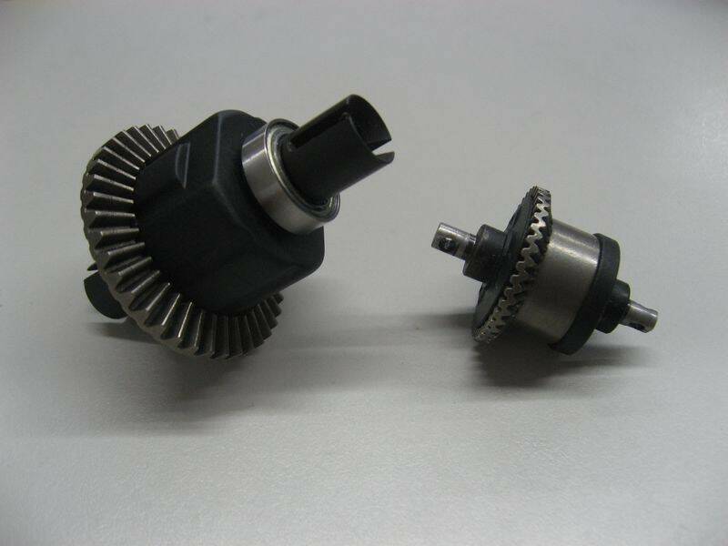

最後分享一張小弟放棄小S就小野人的原因
不都是差不多大的車子,差速器SIZE居然差這麼多…這是小孩遇到大人嗎?
話說小野人的比例還真難介定,以軸距來看是比較接近1/12車嗎?
