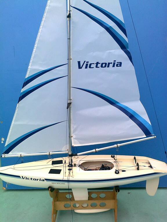

維多利亞組裝問題請教 ......
 樓主| 發表於 2013年12月28日 11:31 AM | 顯示全部樓層
Almost ready to sailing ..............

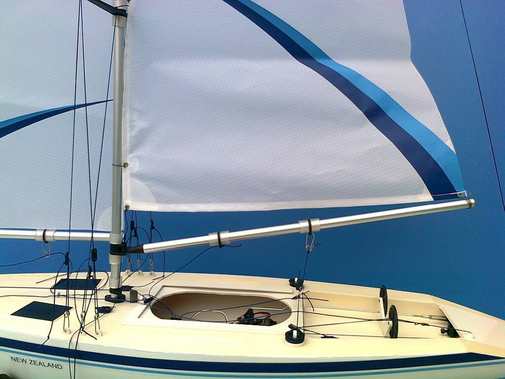

首航還得再稍做調整 , Main boom 跟甲板呈現出角度
是 Main sail 拉得太高 ? 還是只要把固定 Main boom 的裝置向上調高久可以了?
Main boom 是主帆下椼 ? 英文字典是這麼說的
 樓主| 發表於 2013年12月28日 12:21 PM | 顯示全部樓層

本帖最後由 jaman 於 2013年12月28日 12:53 PM 編輯
老松樹 發表於 2013年12月28日 11:44 AM
是 Main sail 拉得太高 ? 還是只要把固定 Main boom  ...
1.主帆升帆索(主帆最上面那條)放鬆,將主帆下面那條索拉緊,就可以讓主帆下降,main boom也會呈水平狀
2.控帆索,通過後甲板的那ㄍ有洞的豆豆外號"控帆伺服機殺手",松樹大你沒換的話,會花很多錢在控帆伺服上ㄡ......,你可以去釣具店買ㄍ釣竿的絲道環來改善或學+1大改成滑輪
發表於 2013年12月28日 12:51 PM | 顯示全部樓層
另外,很奇怪的是你為什麼將主帆控帆索拉到左舷的偽滑輪再轉sail ring?有何特殊作用?
