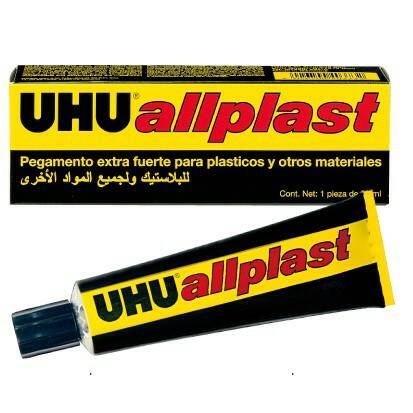

推薦用這隻膠水, ABS 塑膠彼此結合或與木頭結合好用。AB 膠不吃 ABS 塑膠。
幾分鐘就能放手固定住,但要完全乾可以吃力要一天。
木盒用透明水性木頭漆來塗,第一次乾後要用砂紙磨一下,約上三次漆後就能防水防潮又能很漂亮。
