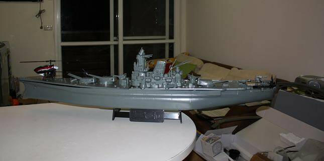

買來就是裝一半,星期五晚上開工,裝好了,沒缺甚麼零件,就連 2mm 矽膠管都有一條,秀一下圖,甲板是用尖頭螺絲鎖的,頭大了,換電池變成每次都要拆螺絲。
