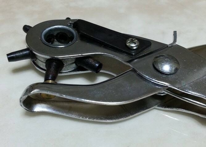

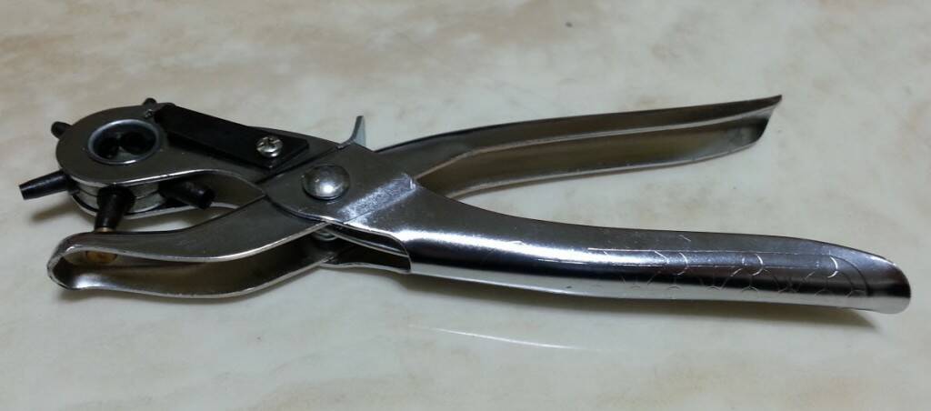

lilianch1218 發表於 2013年12月30日 07:58 PM
請教貓大大,厚紙板的洞怎麼做的?
該不會用鑽頭挖的吧?
用鑽頭挖...實在有點大材小用
您可以到五金行找一下類似的東西..
挖皮帶孔的...又可以處理內胎墊片的孔和厚紙板的孔..
兩位數台幣即可..俗又大碗!
有多種孔位可以選擇...
家家戶戶必備之工具...

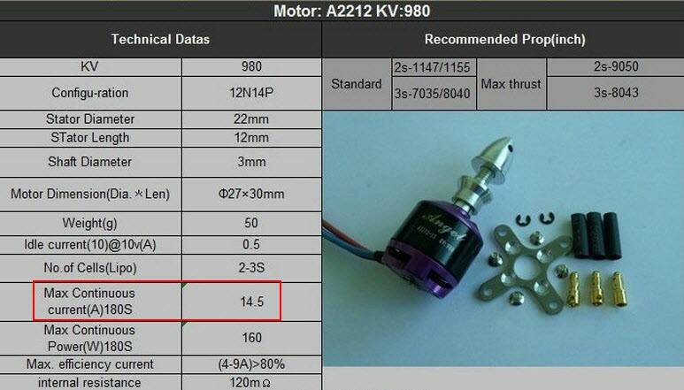

To  REX 大 ..因為很多類似的問題 請允許小弟偶統一回覆了
我目前使用的飛控是MWC-S V1.5,當初沒有太多想法,
只是選擇一片自認為簡易可用的飛控板,這片適合初學者嗎?
機架部份是買便宜的仿F450機架,不過後來爬文發現好像這組有嚴重晃動問題...該換嗎?其餘部品規格如下:
無刷馬達-朗宇A2212 KV980 無刷電變-好盈天行者40A 接收機-Frsky V8R7SP 電池- LiPo 11.1V/2200mAh
槳還沒決定...
MWC 板都做得很成熟了..MWC-S V1.5 也很多大大使用 很穩定的東西
F450 CLONE的支架太軟.. MWC 很怕震動.. 要用 Z450 的或自製穩定的機架
若您用 KV980 那機架馬達對角要 450以上 ...
約配 9或10吋槳 .. 應該可用20A電變 ...40A比較重且較貴...您可查到馬達規格最大不到 20A
