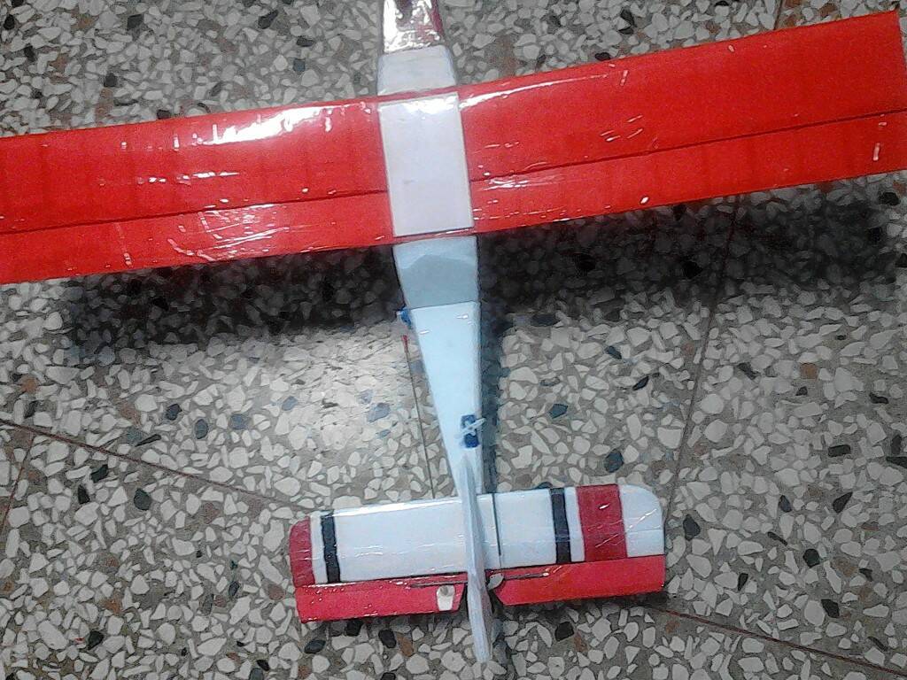

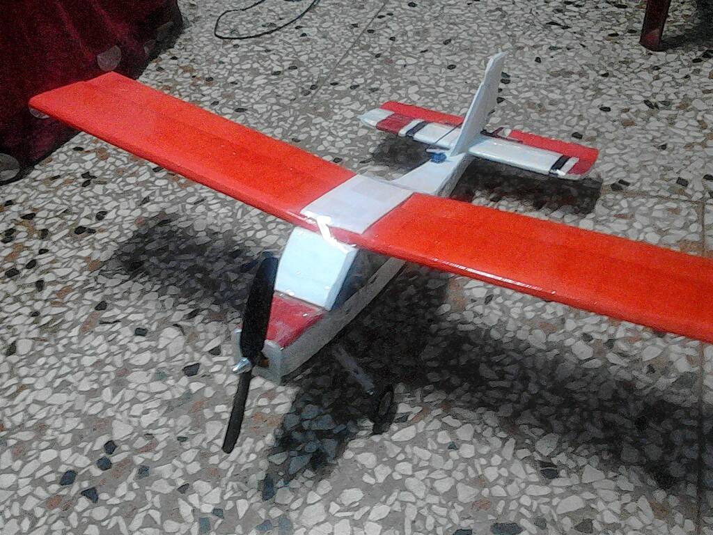

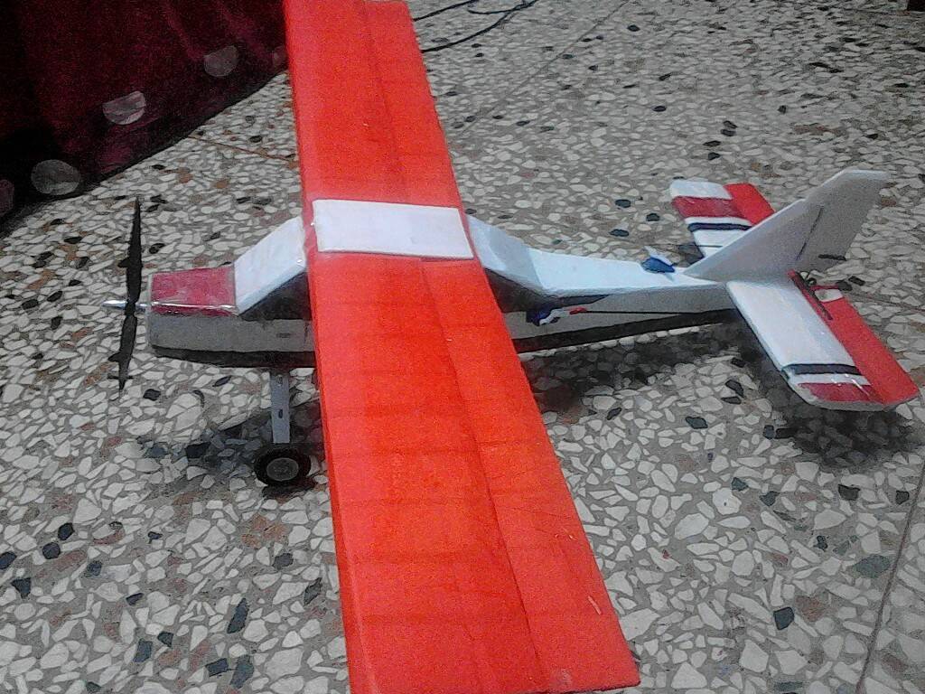

此架飛機的確有大改一番....主翼..跟尾翼.....重點我想是在於主翼部份換掉之後拿到馬路試飛....油門催不到50%自然就起飛了...當時沒有拉昇陀....請問這是正常的嗎....在來就是槳我改成1060的...大片掃比較有力吧....今天自己diy出來的飛機終於飛上天了..除了有成就感之外....也讓我很感動.....因為這一切都是各位大大的建議...真的很謝謝你們.....可是降落時槳擦到地面給他斷了一半...哎呀.....降落還要多學習
發表於 2013年12月7日 11:01 PM | 顯示全部樓層
本帖最後由 kevin461200 於 2013年12月7日 11:02 PM 編輯
你的翅膀做得很不錯ㄟ!做的是有點V型的
這樣很適合新手 只要翅膀做的很對稱在飛行時就會自動回正
還有  馬達,電變和螺旋槳以及電池的搭配要注意
如果您用目前的2200KV加1060的槳  容易遭成馬達過載,電變燒毀,電池很快沒電
因為高轉速的馬達若使用大槳(附載太高),他在電流上的輸出就會很高!
換句話說就像是用跑車裝卡車的輪胎
所以搭配低尺寸螺旋槳 ,才能讓電子設備運轉在正常範圍,
而且電池續航力增加,所產生的推、拉力也會是您需要的
但這種高轉速對新手來說速度會過快來不及反應
所以建議大大買1千KV左右的馬達來飛會比較好喔!
