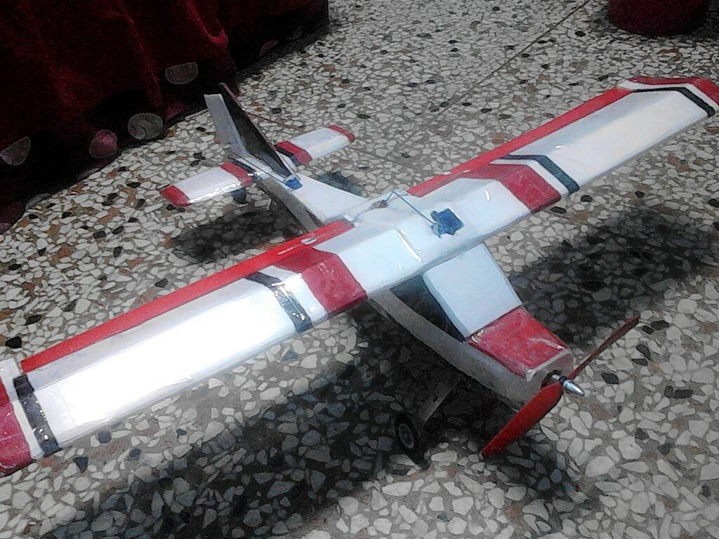

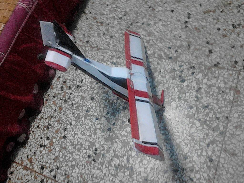

請問各位大大...圖中此飛機能飛上天嗎.......為什麼我每次做的飛機都飛不了....丟出去機投就是往下掉..導致葉片摔一次就更換依次......能請好心大大教教小弟或哪邊需要改進的...這隻的馬達是450無刷a2212/2200kv.電變30a電池吃11.1容量1000的目前此飛機暫時用2顆伺服機而以.昇降陀跟方向陀..飛機長72公分寬90公分..用5mm珍珠版做的...因為一直無法做出能真正在天上飛的飛機...所以才在這裡請教各位大大看看哪需要改變....重心感覺不好抓...照片那架的電池我放在上面那顆伺服機的正下方....不知道放的對部對...這樣

機翼翼型上面必須是柔順的曲線,不可以像三角型,否則無法產生升力,如果你完全沒經驗,買一架來copy,水平尾用平面就好,去飛行披薩看看人家怎麼作。

重心 (是否有在中間)and 推力線(馬達偏角看有沒有做歪)
再來就是一樓所說的翅耪翼型~
都OK了檢查舵面是否有效~~
從照片看垂直尾翼好像也有點歪歪的(飛機會偏)~~
以上....
