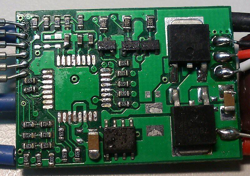

新西達 HW30A 電變 SimonK 問題
 樓主| 發表於 2013年12月4日 01:47 PM | 顯示全部樓層
IC 拆下來了,

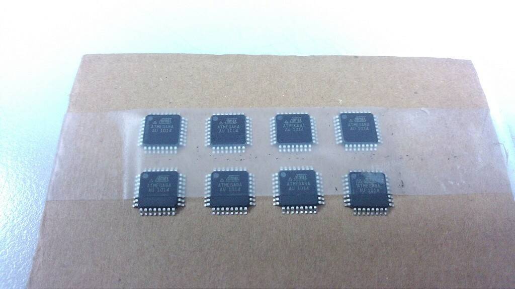

 樓主| 發表於 2013年12月6日 04:46 AM | 顯示全部樓層
mosfet 發表於 2013年12月4日 02:51 PM
我也是買 ATMEGA8A 來換,
換好了, 而且測試正常.
只是新的MCU 要加燒 Fuse Bits,
要用 internal clock 8MHz.
測起來真的是反應十足.

發表於 2013年12月6日 08:58 AM | 顯示全部樓層
joe100 發表於 2013年12月6日 04:46 AM
我也是買 ATMEGA8A 來換,
換好了, 而且測試正常.
是啊 反應變很快 只是這一款原本反應速度就不慢 變得更快
當初我換新的mcu也卡很久 一直燒不進去 結果是ic出廠CLOCK是8m
其實這一款跟好盈的天行者差不多價錢 天行者是用BLHELI 多了參數可以調整 所以我現在都用BEHELI比較多 只是要再買一片NANO來當燒錄器 因為mcu不一樣
