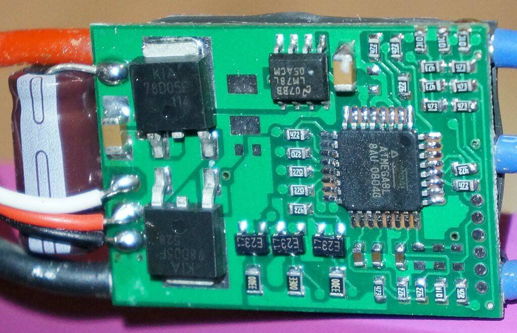

請問有人使用過 新西達 HW30A電變來更新 Firmware 嗎?
我發現他的Layout, 元件, ... 都跟 Red Brick 30A ESC 一模一樣,
http://0x.ca/sim/esc/HK_RB30-ESC/img_5321.jpg
而Red Brick 30A ESC是可以刷 SimonK Firmware.
https://docs.google.com/spreadsheet/ccc?key=0AhR02IDNb7_MdEhfVjk3MkRHVzhKdjU1YzdBQkZZRlE#gid=0
過去的這幾天試了很多的方法, 但都無法成功,
才找到 Helifreak 那邊有人提到 XXD HW30A MCU被鎖住, 無法更新.
想問有人更新 Firmware 成功過嗎?

可以的!
約有1/3可以刷進去,
其他刷不進的好像也沒喪失功能,
奇怪的是同一批買的,也是部分可刷部分不行

再麻煩一下,
請問刷的進去的, 需要改Fuse bits的設定嗎?
還是用預設就可以了?
預設只跑 1MHz夠用了嗎?

我沒改Fuse bit 設定,但是實際上需不需要我也不知道

刷不進去有可能EFuse被寫入reset disab1e 那就真的寫不了了
