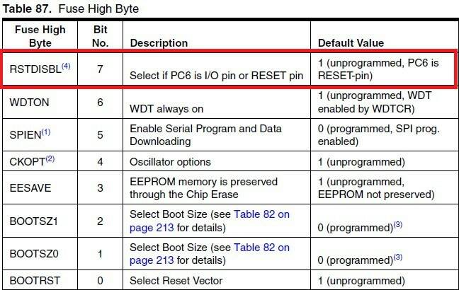

 樓主| 發表於 2013年12月4日 08:26 AM | 顯示全部樓層
mosfet 發表於 2013年12月2日 03:26 PM
應該是說 EFuse被寫死了 IC的reset無法被燒錄機拉起來 所以無法燒 真想把他強制拉Hi試試
我看到的是 RESET pin 是 Hi, 但拉Low 還是不會 Reset IC.
Fuse Bits 有一個bit 控制這個項目,
發表於 2013年12月4日 09:23 AM | 顯示全部樓層
joe100 發表於 2013年12月4日 08:26 AM
就是這一bit 只要被燒了 就無法在燒韌體的 除非拆下來 用另一顆IC來重置 那很麻煩 網路是上有資料
