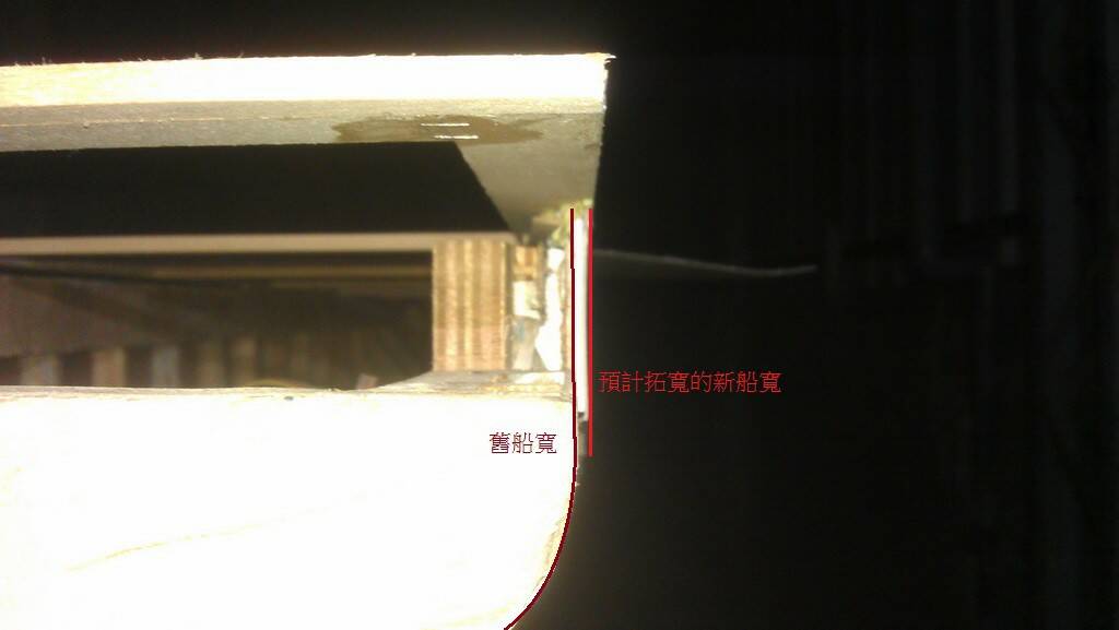

至於您所說的尾纜機甲板部分,這是我自己切出來的。
而圖面的部分,線形的確是OK,但看過實際圖面後,我個人的想法應該是學長們影印時沒調整好(因為輸出後的圖面是貼在教授的研究室內,而圖面長達2M),因此當時在製作時,X軸與Y軸都已經不是直線了...
不過還是感謝您的建議,讓我知道這樣做是對的!
我會趕快做好的!!
