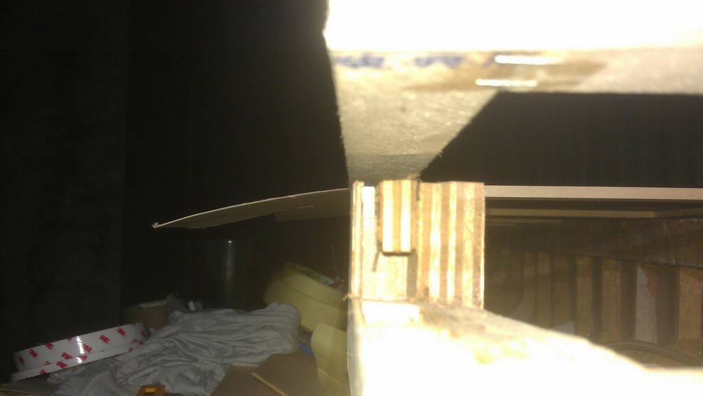

是這樣的,我目前在修整的貨櫃船,當初在建造時,因為線圖來源不良(教授印的),結果導致現在船體是歪七扭八。
第一張是從後方看,咖啡色的部分是校正後的船寬,紅色的部分是目前的船寬,淡藍色則是需要填補的地方。
問題來了,這樣的新舊斷差(約2MM),各位有甚麼手法上的好建議嗎?
補土的話,不是沒考慮過,不過船體目前空重就已達15KG以上,倘若在大面積的補下去,船體重量會更誇張...
而且後續還會在上玻璃纖維,因此目前就是這個填平的方向摸不著頭緒,在不以砍掉重練的前提,還請各位前輩們指導一下。

發表於 2013年11月24日 12:58 AM | 顯示全部樓層
可以打發泡填縫劑試試,輕又扎實.......
發表於 2013年11月24日 03:48 PM | 顯示全部樓層
2mm應該看不出來.

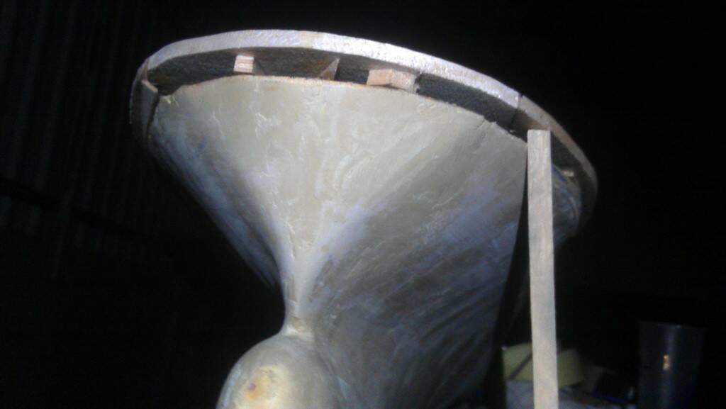

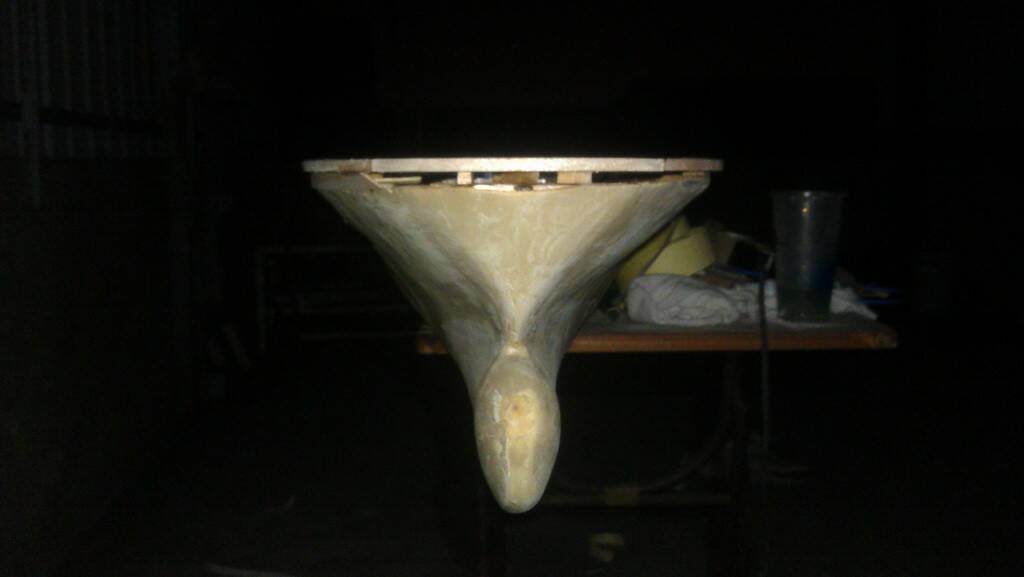

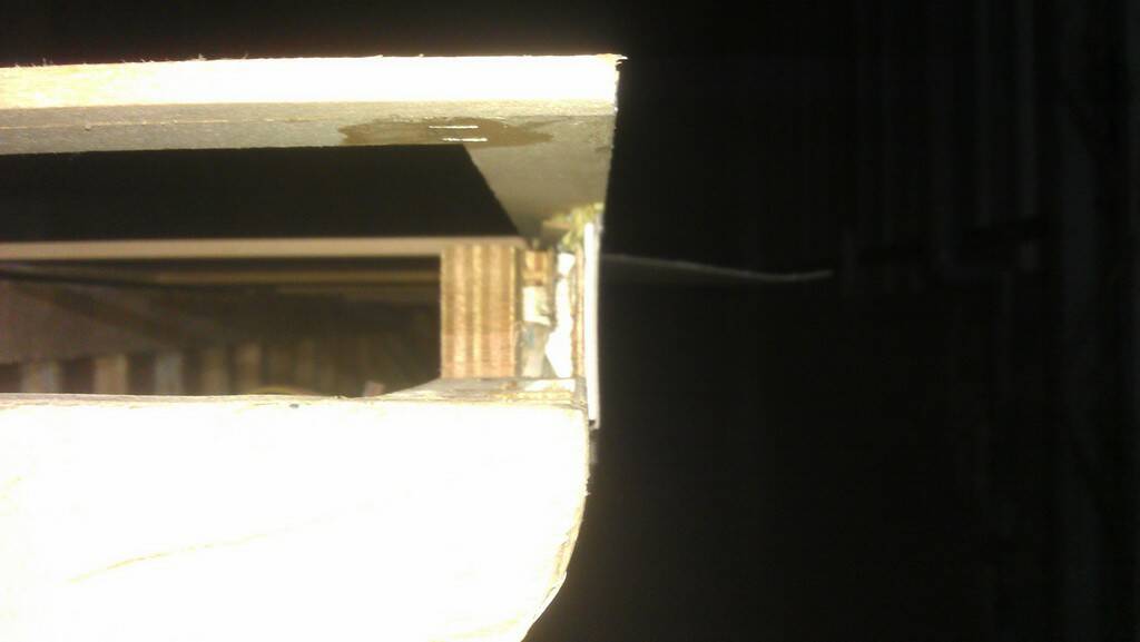

 樓主| 發表於 2013年11月24日 11:14 PM | 顯示全部樓層
civic9995 發表於 2013年11月24日 03:48 PM
2mm應該看不出來.
其實差的還蠻多的...
這是右舷部分,已經稍為鋪上發泡材料增高了。
左舷的斷差還沒這麼高
船尾部分整個是...
船頭也很淒慘....附圖內的木條為10mm
就大概是這樣
發表於 2013年11月29日 12:00 AM | 顯示全部樓層
第一張圖的船尾空隙其實是真船的纜機空間
但甲板與船體間的間隙,本來就是還要另外調整的
像你這樣蓋一塊大板再補填補空隙,是最好的做法
但還是要自己加以調整!
因為本身船廠提供出來的船圖,誤差就是會有的!
因為怕廠商間有相互利用嫌疑,
所以在提供外界圖檔時,
她各部分的尺寸及比例尺都有任意調整過
但圖形部分絕對沒問題
