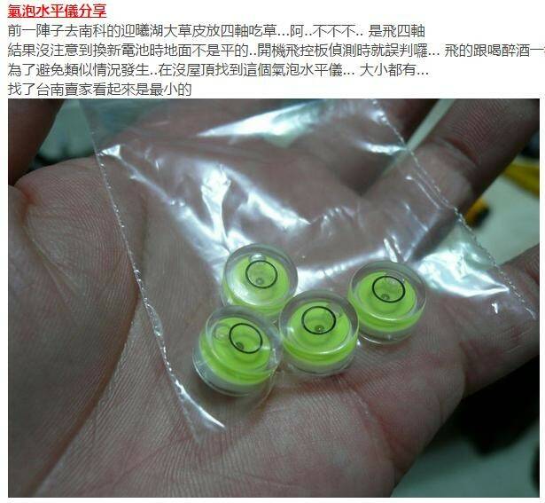

現在的情況是起飛都會往某一邊飄
飄的位置不同代表您接上電池時機子起始位置 不一定是水平
您可以故意墊高後插上電池 飛控版會誤以為水平位置改了
排除電變有最大化調整過 小弟我都放一棵水平儀在中央方便確認送電時機子是平衡的狀態
http://www.rctw.net/forum.php?mo ... 53753&fromuid=87082 (九樓) 9F.jpg

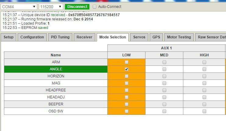

n大請教一下 飛行模式設 angle 槳的順序也沒裝錯 一加油門就翻!
這個畫面應該是Baseflight.. 您要不要先拔掉槳.機子放平.確認做過水平校正.選Motor testing解鎖後加油門看看馬達出力是否平均 還有Receiver檢查個搖桿中立位置.預設1500.如果不是看要調整遙控器或調整CLI參數  詳情 回復 發表於 2015年5月29日 09:03 AM

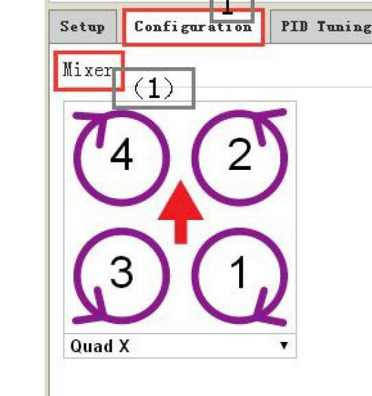

是這一片32U4 嗎? 一加油門就翻有幾種情況(1) 正反槳裝反 ...順時針轉向馬達接反槳(上面有R字的)...逆時針轉向接正槳 (2) 馬達順序接錯 請確認 [attachimg]1247407[/attachimg] (3) 沒校正ACC 校正一次即可 XYZ  詳情 回復 發表於 2015年5月26日 12:59 AM
 樓主| 發表於 2015年5月26日 12:59 AM | 顯示全部樓層
ap 發表於 2015年5月25日 03:35 PM
(2) 馬達順序接錯  請確認
(3) 沒校正ACC 校正一次即可 XYZ 三方向 各轉360度 於30 秒內
(4) 拔掉槳... 開ANGEL (自穩)接上 MultiWiiConf 故意往一邊側傾 然後看馬達修正是否同方向
(傾斜那一邊的馬達會轉的較快 修正)以次類推 分別測四個角落
