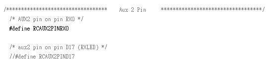

發表於 2015年1月24日 05:53 PM | 顯示全部樓層
請問樓主 這片板有JP2 嗎?
HOBBYKING 上說明書也找不到
謝謝
抱歉最近一直出差 回覆較晚勿見怪 您應該是想瞭解 AUX2 吧 這片板並沒有把 D17 接腳拉出來 唯一的機會要接 AUX2 只能從衛星天線 的 RX 腳拉出來 .. 然後進入 CONFIG.h 修改底下的設定 [attachimg]1208990[/attachim  詳情 回復 發表於 2015年2月4日 01:24 AM

 樓主| 發表於 2015年2月4日 01:24 AM | 顯示全部樓層
andrewang2 發表於 2015年1月24日 05:53 PM
請問樓主 這片板有JP2 嗎?
HOBBYKING 上說明書也找不到
謝謝
抱歉最近一直出差  回覆較晚勿見怪
您應該是想瞭解 AUX2 吧
我試過是OK的...後來沒用到就拿掉了
您不妨試試看
