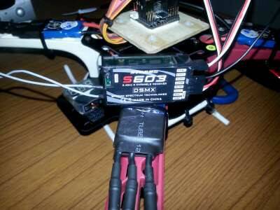

之前SJ2未短路時,誤以為是板子的問題,因為朋友皆無玩過這塊NANO,所以有依照好友的只是協助檢查問題,後來去量+.-皆有5V,才誤判飛控壞掉,後來短路就好了

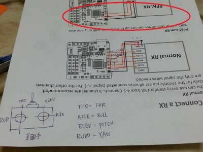

再來是個通道皆無動作的問題,因這塊板子非以往的MWC,電腦抓不到(貓大有打出來),但可能貓大本身有玩類似這種東西,所以早有安裝驅動程式(看過飛友直接拉過來更新驅動)那我只好再去抓驅動程式,很巧的是成功了。小弟用的接收很特別,他有個通道是PPM
我也沒多注意,照著貓大的教學,一直反覆檢查皆無插錯,固爬到貓大最前頭的文章赫然才發現這個地方
照著插就正常了,而現在又有發現一個問題那就是...

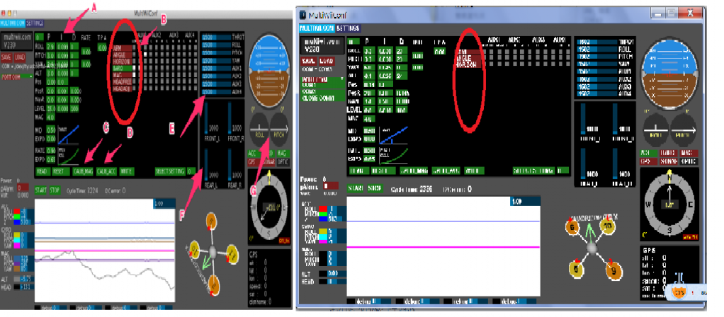

同樣的東西怎麼我的只有...3個...  小弟對於這種東西也是剛學,電子也不精,純想學的心態去玩這塊的,但是這少東西的狀況爬文至今也沒有人發生過...不太懂這個的意思,再三檢查了...應該不可能插錯
有請貓大替我隔空抓藥了
這片版是MWC發行人 ALEX認證過的 所以完全不用擔心 XYZ 是否有方向相反需要改程式 但完全支援這片版是在 V2.3版以後 所以右圖顯示三個功能是正確的 (如果您灌 V2.2版或V2.3以後) 左圖是灌 V2.1 所以既使沒有支援  詳情 回復 發表於 2014年8月16日 02:48 PM

原來您接收用PPM 這好處多只需要三條線全部搞定
這片版是MWC發行人 ALEX認證過的
但完全支援這片版是在 V2.3版以後
左圖是灌 V2.1 所以既使沒有支援的功能也會出現
因沒有磁針計和氣壓計 ..所以那些多的功能不能用但也不影響...所以OK拉
您不妨先試用 V2.3版 (建議不要灌V2.2) 飛航道因YAW軸分離
所以飛起來比輕鬆  日後瘋狂特技空翻再換2.1版
