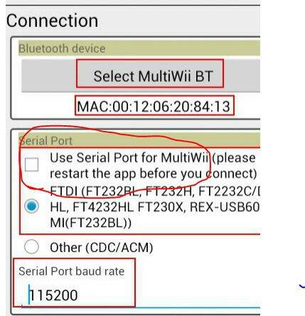

小弟照著貓大藍牙連接步驟(有連線上,藍牙燈恆亮),但不論tx,rx怎麼接都在進入程式後會出現語音和訊息警告沒收到資料,請問是否有哪裡設定錯,還是藍牙本身是壞的?
 樓主| 發表於 2014年3月14日 01:00 PM | 顯示全部樓層
makbuex 發表於 2014年3月12日 09:57 PM
小弟照著貓大藍牙連接步驟(有連線上,藍牙燈恆亮),但不論tx,rx怎麼接都在進入程式後會出現語音和訊息警 ...
M大 藍芽只要跟手機連結後...通電後LED燈會恆亮..
底下是建議檢查步驟
(1) 確定 CONFIG.H 裡面有開啟 SERIAL 1 且速率訂 115200
(2) 確定 藍芽 - MWC 板子 RX ..TX 接線 (RX接TX)
(2) 先接上藍芽 再插上電池 (順序不可顛倒)
(3) 確定進 GUI 有設定 CONFIG (一次性)..
(4) 有可能藍芽模組是MASTER ..試試改成 SLAVE
(5) 藍芽模組有問題 (最後再考慮)

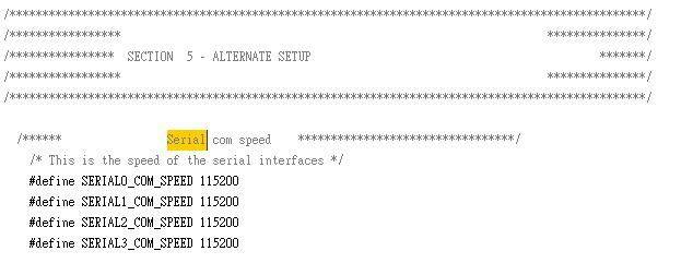

貓大,小弟用的是v2.3,但收尋不到 serial port 1,可否請您告知一下完整的語法及修改方式,謝謝

 樓主| 發表於 2014年3月17日 07:07 PM | 顯示全部樓層
makbuex 發表於 2014年3月14日 11:44 PM
貓大,小弟用的是v2.3,但收尋不到 serial por ...
M大 您參考
