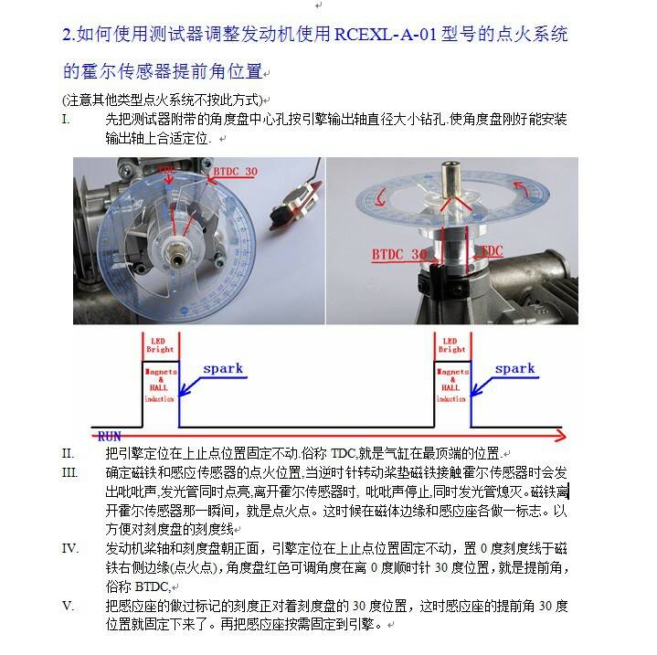

多谢阿飞,找这个0度的话,是不是活塞也要到上死点呢?也就是说,活塞的上死点位置,I点就是零度,不知道 ...
是的,這0度我自己定義,想說用這樣的說明或許會清楚些,改了CDI散熱還是要做!避免不了的問題
0度=上死點

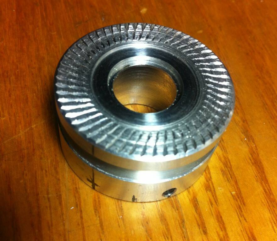

发现上死点刚好是发动机轴上有一个开口的位置,这个开口是固定螺旋桨座的螺栓位置!

多谢飞大的帮助,理解了原理,也就成功大半了;终于搞定,顺时针还不止45°,大概在50度的位置,霍尔元件刚离开磁铁,蜂鸣器不响的位置为0度,然后右偏30度即可,位置已经确定下来,只等攻丝了!
