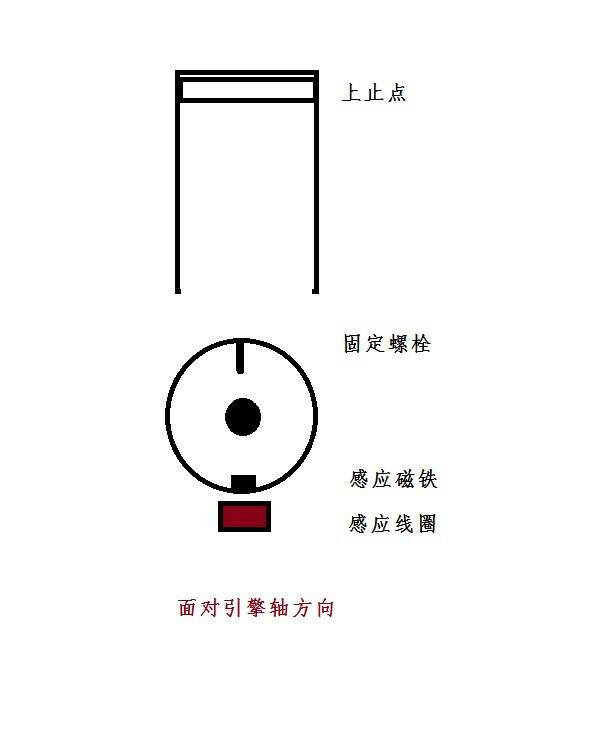

不得不说,saito FG30是一只很好的四冲汽油机,干净,省油,但是原装线圈感应点火方式造成的温度过高一直都得不到解决,看来只有采取论坛里高手们采取的办法:更换RCEXL的CDI了。
经过研究,发现活塞在上止点时 ,固定浆轴的金属部件固定螺丝刚好在最上面的位置,此时感应磁铁位于最下面位置,如下图:
原始位置.jpg RCEXL点火要求提前30度角,那么要采取最简单的方法就是替换原来的感应线圈,换上霍尔传感器,另外在原来磁铁的左边30度位置钻孔,装上磁铁,并且这新装的磁铁磁性要想反,保证只有它能够激活霍尔元件,岂不改装成功?
请有改造经验的各位飞友,这样的方式是否可行呢?原来的磁铁是否要取下来,新的磁铁怎么固定?
多谢!

發表於 2013年10月31日 04:55 PM | 顯示全部樓層
重新攻牙固定,改變角度,不建議挖磁鐵。
發表於 2013年10月31日 07:10 PM | 顯示全部樓層
如果是4mm的磁鐵,拿3.8mm鑽頭鑽個孔,將磁鐵壓入,壓不進去就用塑膠榔頭敲進去,最後點上CA瞬間劑,包你一輩子拆不下來。

 樓主| 發表於 2013年10月31日 07:43 PM | 顯示全部樓層
阿飛. 發表於 2013年10月31日 04:55 PM
重新攻牙固定,改變角度,不建議挖磁鐵。
如果重新攻牙的话,恐怕发动机边的凸起部分要锉掉了!
 樓主| 發表於 2013年10月31日 07:44 PM | 顯示全部樓層
m504736 發表於 2013年10月31日 07:10 PM
如果是4mm的磁鐵,拿3.8mm鑽頭鑽個孔,將磁鐵壓入,壓不進去就用塑膠榔頭敲進去,最後點上CA瞬間劑,包你一 ...
钻这个孔手电钻估计搞不定,还得想办法了!
發表於 2013年11月1日 01:30 AM | 顯示全部樓層
本帖最後由 阿飛. 於 2013年11月1日 01:35 AM 編輯
ae66 發表於 2013年10月31日 07:43 PM
不是攻引擎本體,引擎本體還是保持原本的固定點,攻槳擋上的位置
這週要幫飛友攻牙,在拍照跟您分享,希望能幫您解決問題
攻箭頭指的這顆
