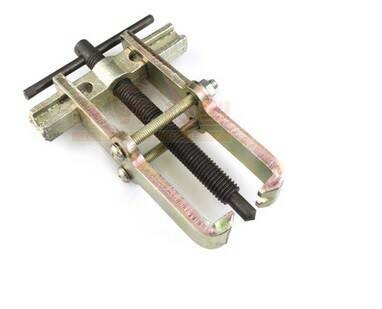

动用小工具,把桨座顺利取下, 拉马.jpg 准备钻孔攻丝,但阿飞所说:“原來螺旋槳座的鎖點往順時針方向45度位置重新鑽孔攻牙”这个角度会不会太大?我测试了霍尔感应座,左右调节角度大概在15°左右,犹豫钻孔角度大了后面的调整会遇到困难!大陆很难买到saito配件,一旦不合适就改装失败!
