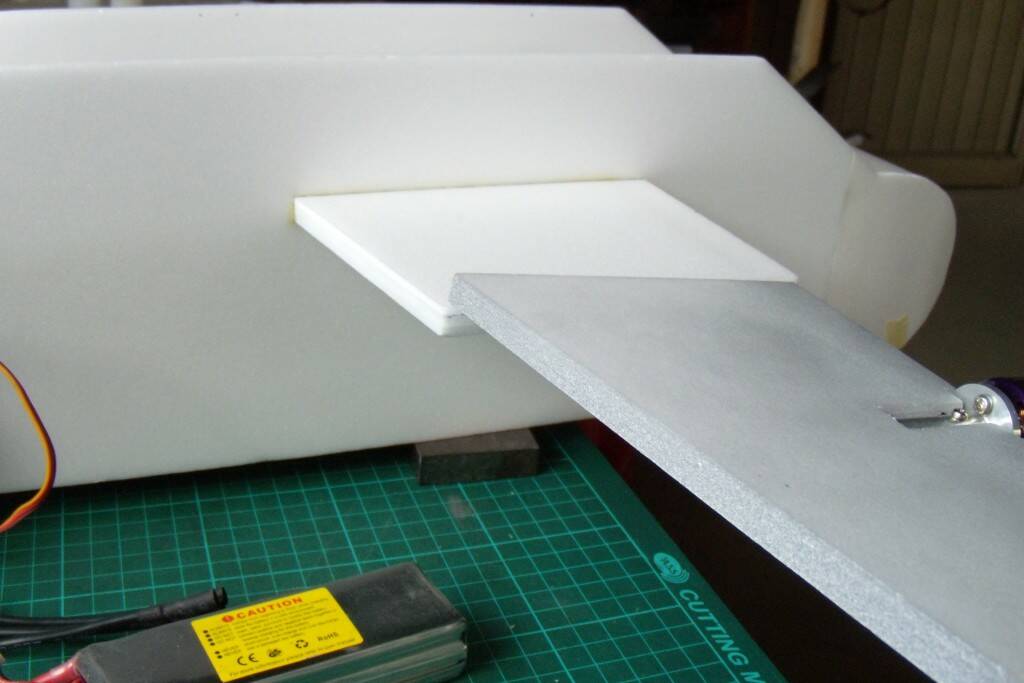

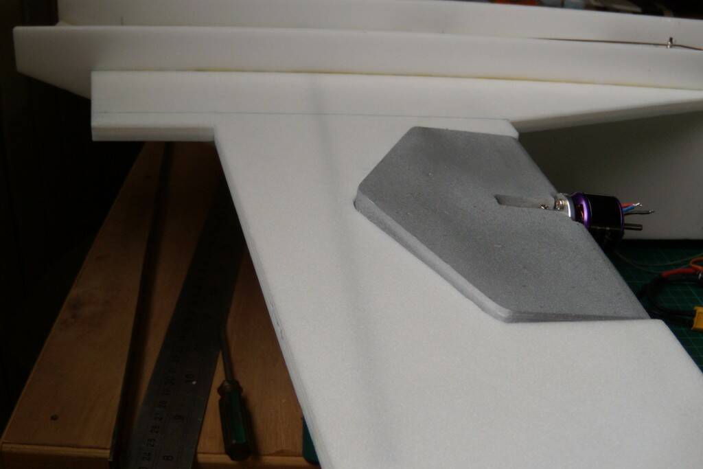

DSCN3968.JPG 黏貼機鼻內襯,機身側板與底板切出3mmx10的斷差 DSCN3971.JPG DSCN3973.JPG 以3mm板製做機鼻

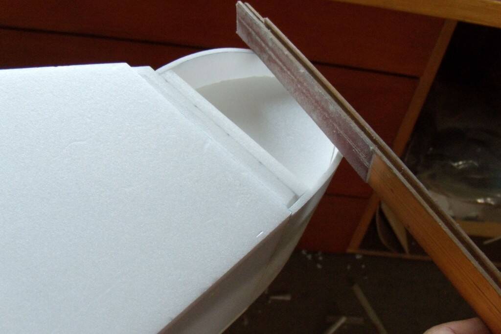

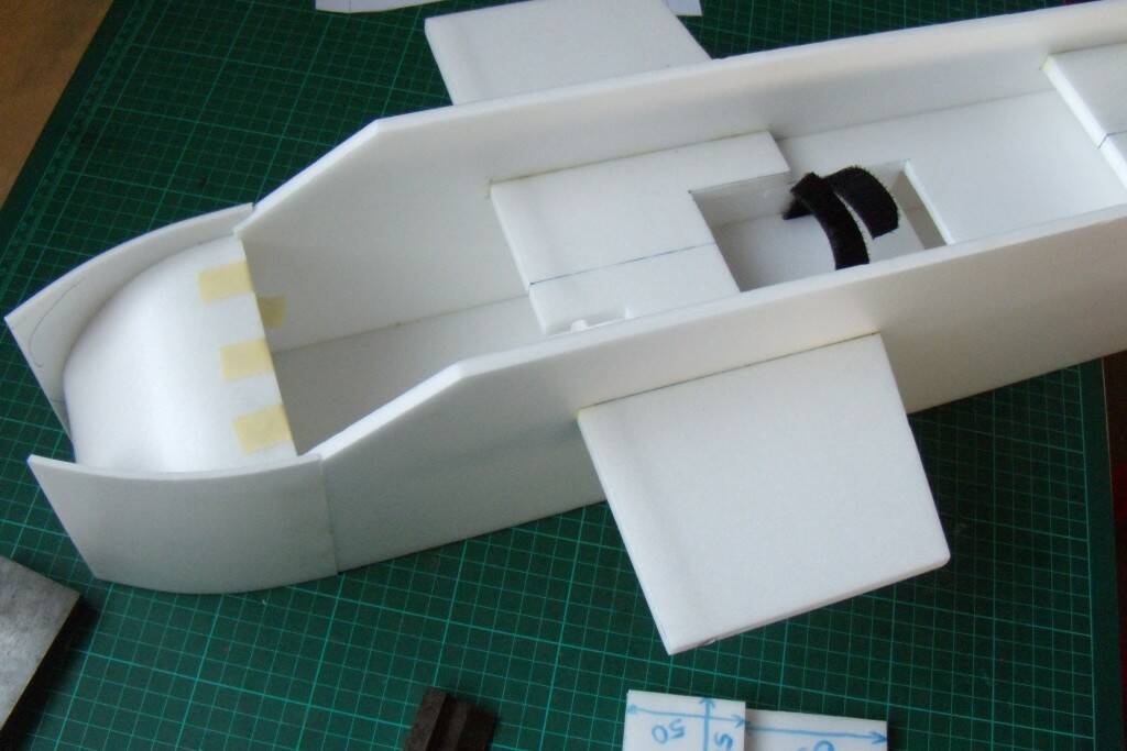

DSCN3972.JPG DSCN3975.JPG 修平接合面,黏合機鼻側板

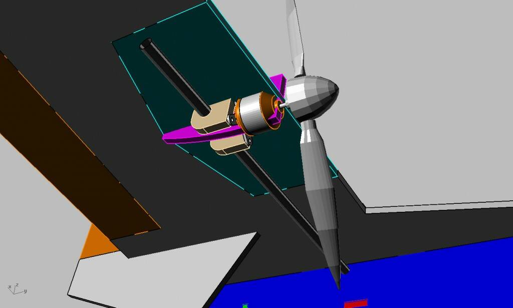

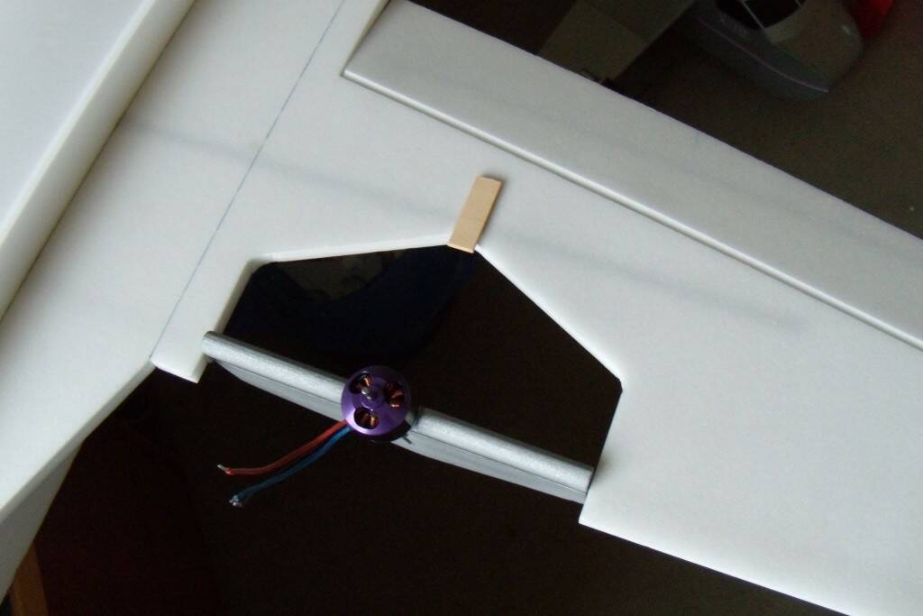

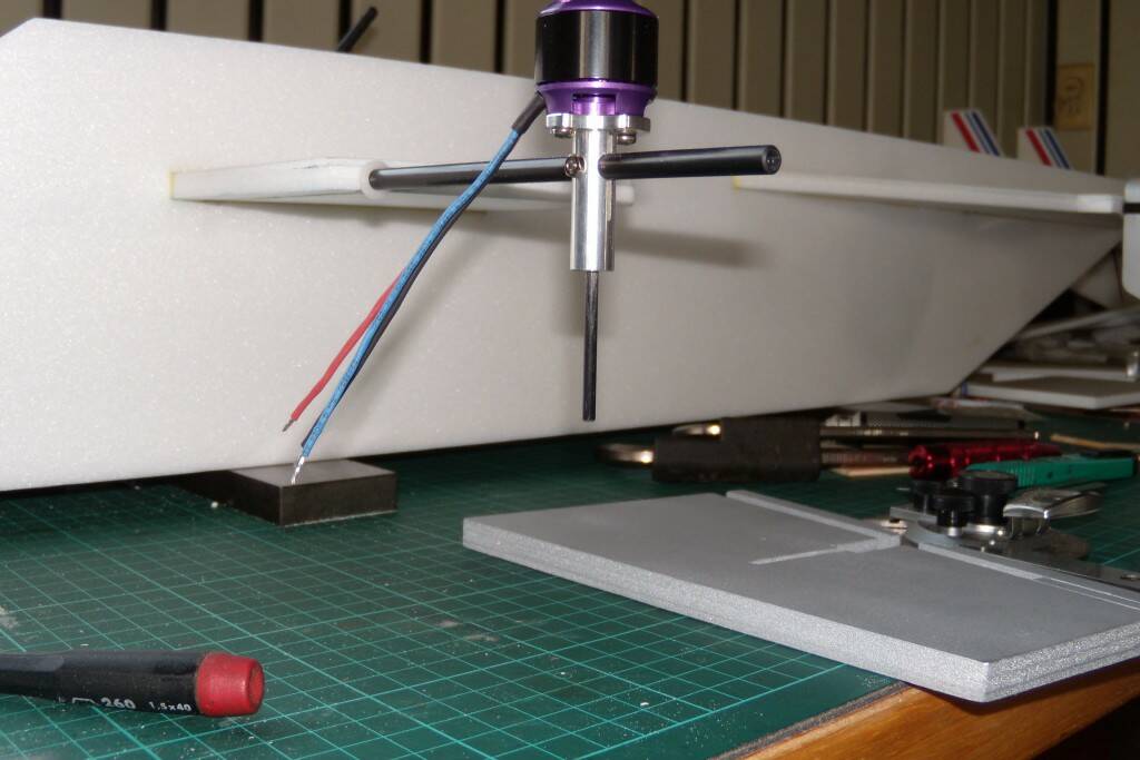

DSCN3976.JPG DSCN3977.JPG DSCN3978.JPG MotorMount.jpg 馬達固定的另一方法(位置有誤僅供參考)

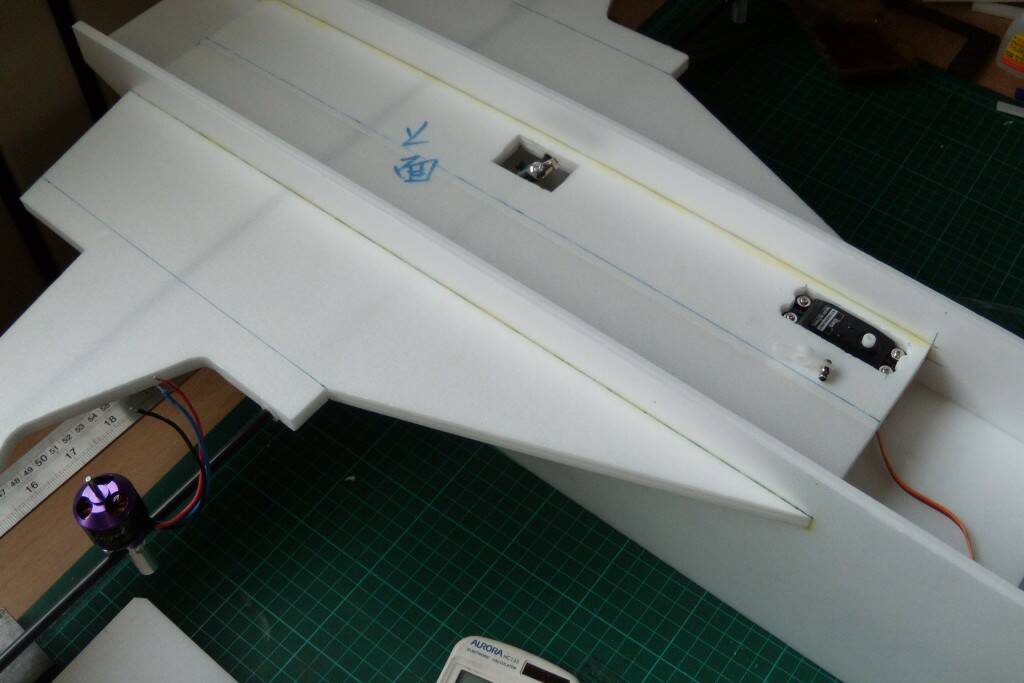

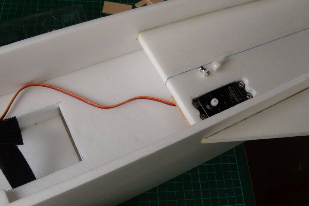

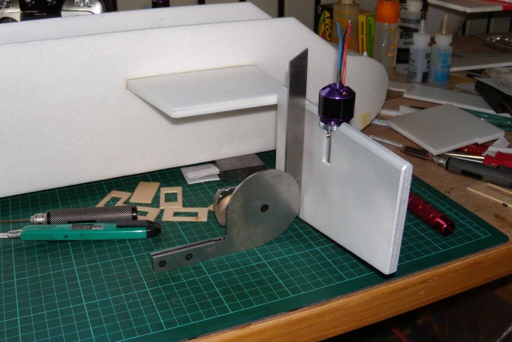

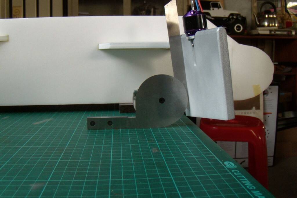

DSCN3981.JPG DSCN3984.JPG 黏合導流板,注意導板與馬達的平行度 DSCN3985.JPG 裝製連桿

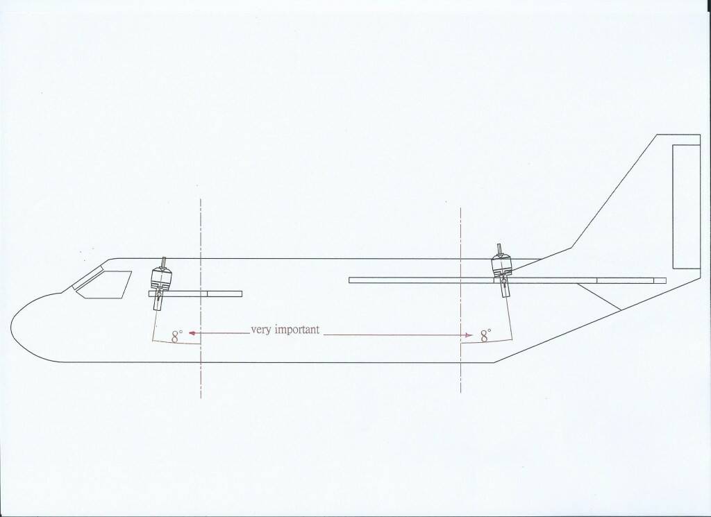

推力角.jpg DSCN3986.JPG 連接接收機,遙控器設置一開關來ON/OFF傾轉伺服機,停旋狀態時馬達調整為內傾8度 DSCN3988.JPG DSCN3989.JPG 前傾少許 DSCN3990.JPG DSCN3991.JPG 黏檔片
