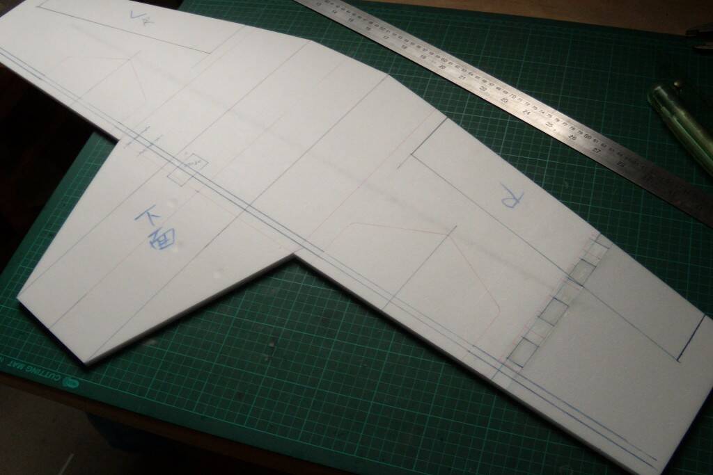

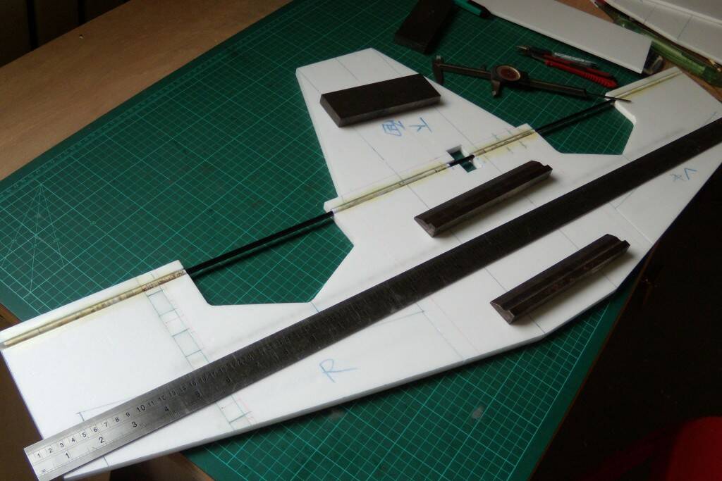

以7mm珍珠板製作主翼,材料長度不足請隼接之,主翼上埋入5mm碳纖棒後以3M噴膠貼上2mm珍珠板增厚之
