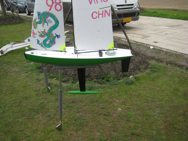

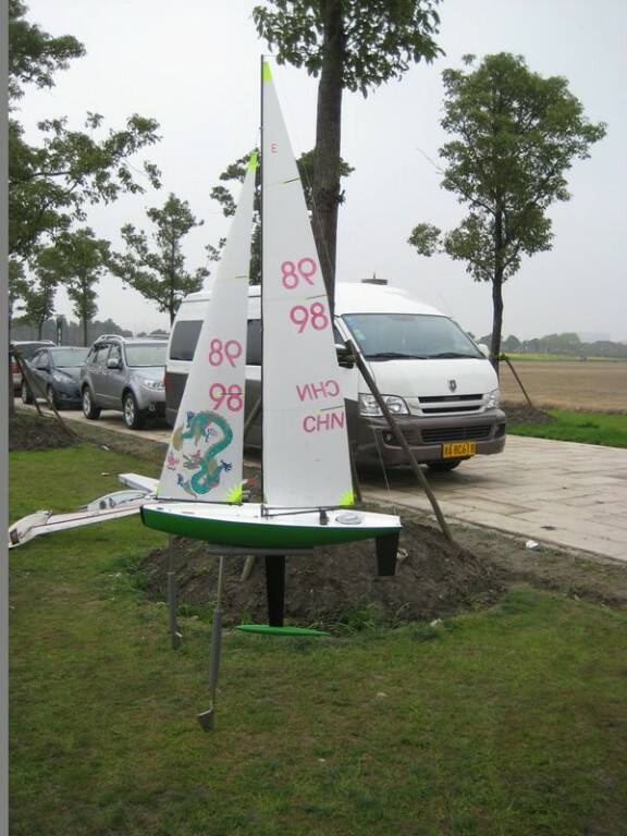

龔老師久仰大名!!呵呵!好像龔姓人家都對帆船很厲害!上海有個龔老師(就是船上帆片有條龍的龔老師)他的學生用他的帆都有一條龍,高雄也有個龔老師!這說不定本是同一家喔!!!讚!有機會下高雄向龔老師請教請教!!!

jeans兄才是玩得很專業的人, 本人到目前為止只跑過量產的帆船. 對岸的大師才是達人, 我應該還有很多要向他學習的. 下次來南部可以一起來跑船, 不知道你星期一到星期五之間有沒有可能下來, 如果有的話就太好了.
