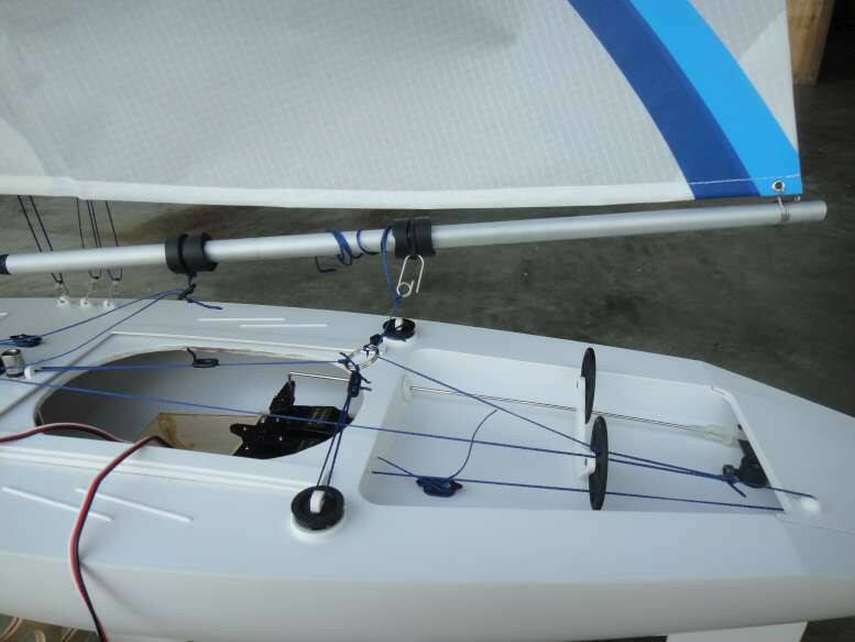

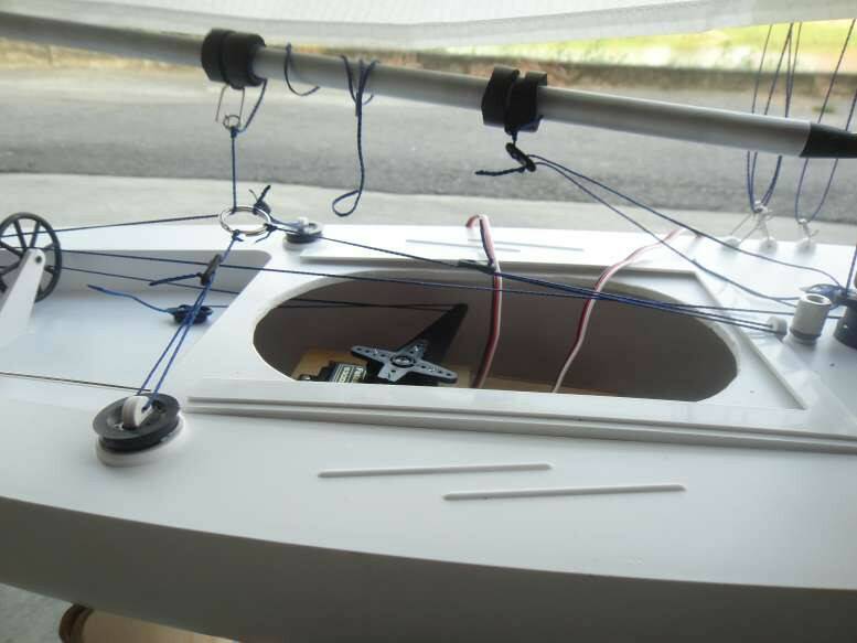

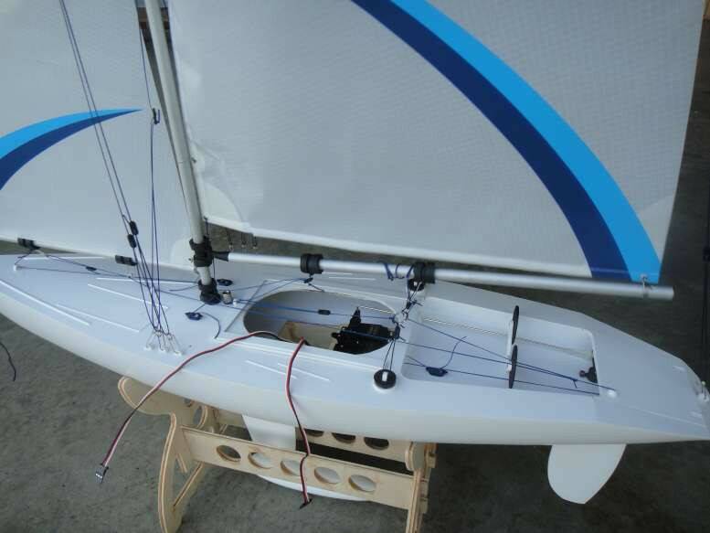

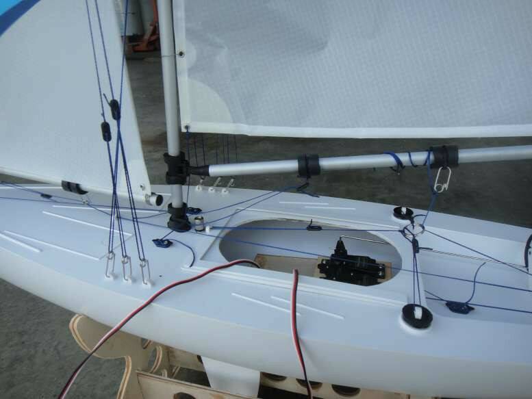

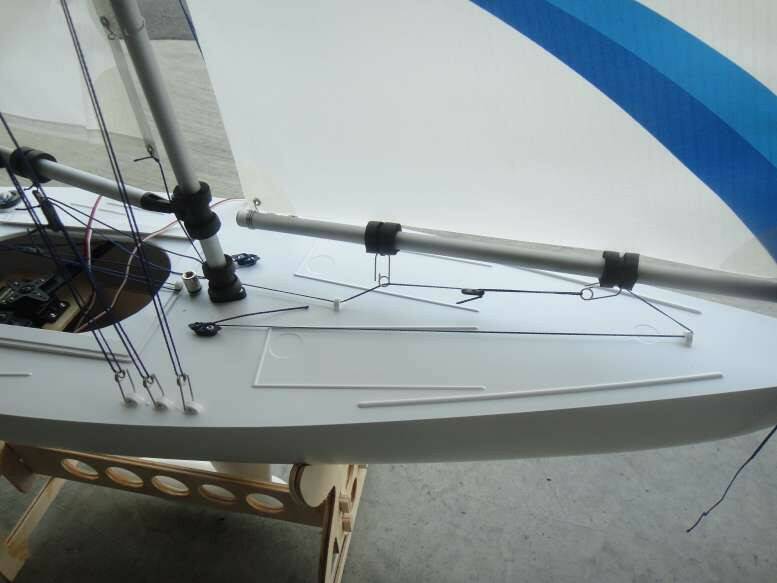

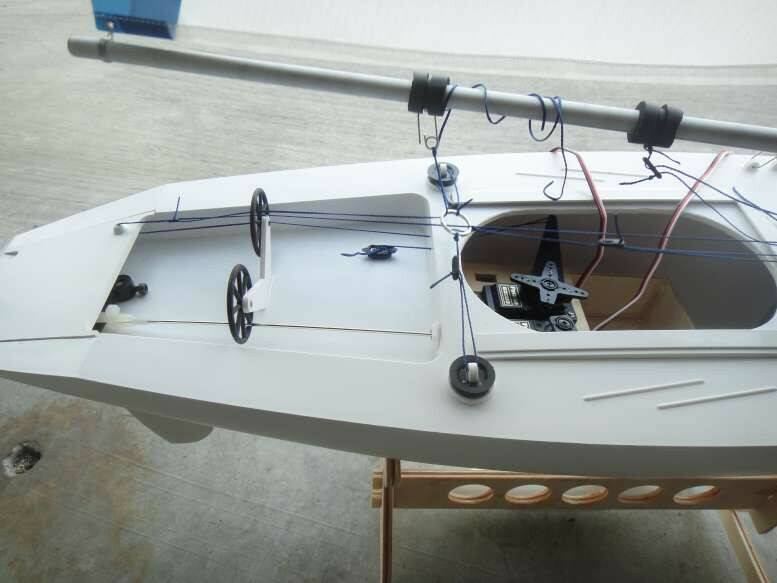

東北季風又起,上週小弟購入小維,預備在不利飛行的假日改行當水手.
小弟位處嘉義/水上,不知有否鄰近先進/大大可指導!

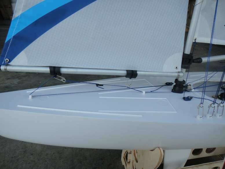

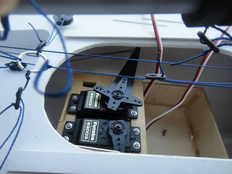

先前拜讀9527+1大大的大作,依樣畫葫蘆.不知是否正確?PO幾張圖請諸位先進/大大指導.謝謝!
,小弟有兩點請教:
1.      小弟是美國手,目前將方向舵設於右手左右控制,風帆開闔設於左手前後控制.這樣安排正確否?
2.      風帆開闔目前使用店家推薦FUTABA/S3003搖臂伺服,但收帆顯得有氣無力!是否該更換其他大推力伺服?

維多利亞後面那ㄍ有孔的豆豆因為磨擦力無敵大是伺服機殺手,如果後蓋還可以扳的起來,趕快依照+1大的模式改成可回轉的滑輪,再來調整伺服機行程或擺臂位置
3003扭力約3公斤,用來拉帆個人覺的有點小,建議4.8 v扭力7公斤以上伺服機,速度可不用太快沒關係
前帆橫桿向前移動些,避免敲到主椲
方向拉桿處容易進水,應作適當防水措施

1.搖控器美國手...方向舵設於右手,左右控制!...風帆開闔設於左手,上下控制! (上=開帆,下=收帆)
2.風帆開闔...請看"競技版.維多利亞號組裝說明"之65樓...那裡有詳細的說明哦!...

維多利亞後面那ㄍ有孔的豆豆因為磨擦力無敵大是伺服機殺手,如果後蓋還可以扳的起來,趕快依照+1大的模式改成 ...
感謝回覆!
明天買材料,改滑輪!(雷虎的設計還真不敢恭維!)
所以船帆開闔伺服,得換成轉盤式(兩圈),有否建議的廠牌/型號?
謝謝!
發表於 2013年10月20日 07:42 PM | 顯示全部樓層
拉帆用便宜的945、946就好
擺臂要加強
