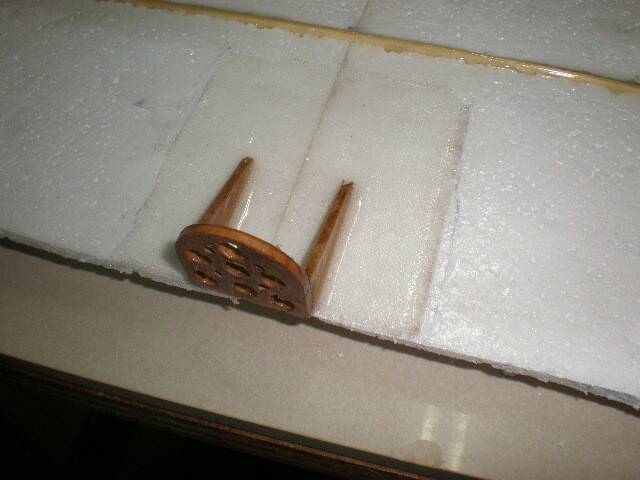

一個大新手做的三角翼

材質是保麗龍嗎,主翼切的很平整
發表於 2013年10月22日 08:55 AM | 顯示全部樓層
本帖最後由 yangtsaiyi 於 2013年10月22日 08:57 AM 編輯
確實有多處不是恰當,如補強與馬達座等
120mm三角翼有沒屋頂賣家的套件才300NT
可以多現場參考各飛友的製作,布局,走線技巧。
謀定而後動
避免閉門造機悠。
發表於 2013年10月22日 11:13 AM | 顯示全部樓層
1.伺服基有異音及中立點問題應該是您舵面連結方式問題(太緊)!
   建議用紙膠帶在"上面"拉一整條就好!
2.注意馬達座確實黏固,以免馬達叛逃!
3.兩片主翼黏貼必須加強,不然會"拍手"!

張華 發表於 2013年10月22日 11:13 AM
   建議用紙膠帶在"上面"拉一整條就好!
2.注 ...
感謝你的照片~我回家會試試看~我想順便問一下~補強柱用碳纖棒還是像您一樣用木棒就好?
另外伺服的話我什麼都沒裝(連陀片都沒裝)
也是會GG叫...(MG90有這樣差嗎QQ)
另外回上面的大大這是保麗龍沒錯~^^~
發表於 2013年10月22日 12:42 PM | 顯示全部樓層
037343910 發表於 2013年10月22日 04:02 AM
另外伺服的話我什 ...
我是用"竹片"!便宜又好用!但是要用"立向"!
伺服機換個孔位試看看,還是有異音就建議換掉!
