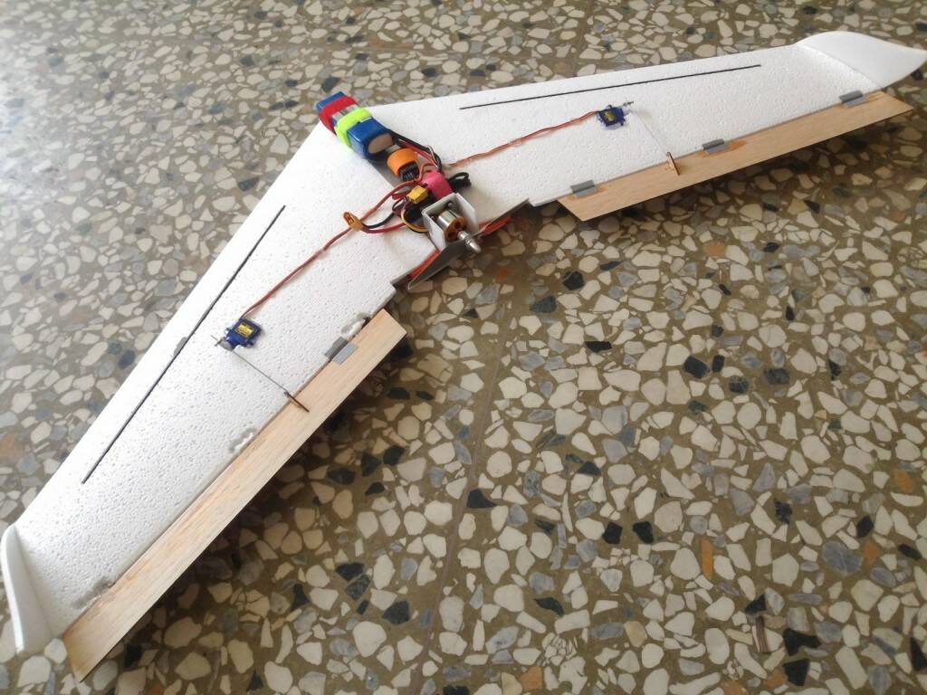

本來玩直升機的我~無奈資質沒很好~玩了許久也才只會幾個動作
而最近去了飛場看到大家玩飛機~感覺很樂的樣子
也興起了自己弄一架來玩玩的念頭~因而才做了這架三角翼
不過我對飛機的概念比直升機少很多~就衝著興趣和熱情~模擬器練大概4~7小時
還有去飛場看了人家做好的三角翼幾分鐘+上網作功課
於是網路上逛逛~按一按~就買材料回來了
製作過程也搞了很多問題~好家在都有想到辦法解決~整台製作下來感覺是且戰且走的FEEL...
(比如燙紙~天才的我想說吹風機應該可以~結果吹得半死~還是失敗~只好乖乖買熱風槍來
然後搞了好久才搞定馬達固定的方式~另外還有AB膠買5分鐘的~
結果上膠和打仗一樣...自己都覺得蠢...諸如此類的XD...)
當我很高興完成後~興高采烈地開了五分鐘的車~準備跑去草地準備要試飛的時候....
完全沒注意到今天的風~因為我家住比較靠海~當我下車時~那陣風真是大的離譜
使得我當下立刻縮手回家~期待風比較小的時候再放飛
另外我想問一下我伺服買了MG90(便宜貨...想說可以用就好了)
不過中立點都會偏移很多~還有就是沒打舵的時候也一直發生聲音(伺服馬達空轉??)
這樣正常嗎??~還是有建議的不貴的伺服~讓小弟我參考一下買來換掉~
最後~我的第一架飛機~組裝的工時~約整整24H....OH~MY~GAD~(我花了兩天才搞定...)
電裝
450S/2200KV+UFO-50A+APC 6X4槳+SG90伺服 X2+11.1V 2200mAh

第一台飛機可能買"廠機"會比較好,等稍微熟悉飛機特性再來DIY.
自己做的關於重心,機子的僻性...等要抓問題.怕手會很忙

當時是想說三角翼看起來蠻有趣的就下手了@@
重心我是邊做邊調整~不過每沒試飛過也說不準~呵

大大,你的碳纖棒好像太短且沒連接在一起,除了兩側的碳棒外,下方也可黏一根橫的碳棒,形成 "A"的樣式,這樣強度會比較好

其實我也想...這就是我經驗不足的地方~也不知道要買這東西...
因為我手邊的碳纖棒"不夠長"...(...)
我現在還卡在伺服可能買太爛的...中立點一直跑掉~然後雞雞叫

我也是先飛直昇機的,現在反而玩飛機較多,碳纖棒我都一次買4;5支(3mm,4mm,扁型...),飛機常會用到,伺服機平價的也很多,比直昇機的便宜多了
