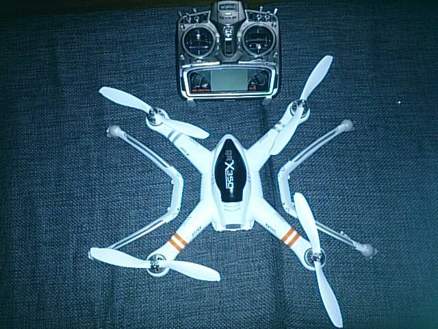

Walkera QR X350 四軸飛行器試飛報告
 樓主| 發表於 2013年10月15日 08:50 PM | 顯示全部樓層
是,他的飛控,應該是能編寫參數,因為官網有釋出一條UP02的USB線,台灣代理商說我這台是最新的,所以沒線,我也不知多了那條線,能夠改什麼參數,目前我當他是玩具在飛,因為發射機設定為直升機模式,但是所有的發射機重要該調的參數(如油門曲線、螺距曲線、陀螺儀設定.....),我都還沒設定。
另外這台的電壓設定算是保守,11.1V的電池能充到12.6V,但一落地量電壓,還在11.4V,當然飛行中應該低於11.4V了,不過我全新11.1V2250的電池,沒活化的第一趟飛行,有08:30的飛行時間,而老化的電池,只剩五分鐘而已。
這架的耗電,應該算中規中矩。

102/11/02摔了,變成劈腿開口笑小白,原因是使用新電池,想說已經活化的電池能飛8.5分鐘,那我就停旋定點10米高5分鐘後開啟自動降落,沒想到發射機放地面,轉身準備用相機錄影自動降落的美姿,突然聽到馬達異音,直直從10米高摔下來,快到地面還有聽到馬達拉轉速,但一切都完了,損失一隻去年買的行車紀錄器,加上四條腿劈腿,機身微裂,四隻槳都受傷了,但還是可飛,後來兩趟就直接從手上起飛,空中接機。
低電壓在高空,還是一樣沒救。

因為電池沒有活化(一樣的電池,有活化可飛8.5分鐘,沒有活化,只能飛5.5分鐘,雖然都有充飽電),原因就是壓降太快,讓X350判定電壓過低而降低轉速落地,但有可能高度太高,壓降過快,導致馬達轉速不足,直直摔下來,壓壞攝影機與腳架(當然機殼也有些微破裂)。
我個人認為,這種可定點停旋的多軸機,應有兩段式電壓警報,畢竟電池除非真的老化了,不然應該還有足夠的電量可供緩慢下降,而非一下子就掉下來,昨天飛行第一顆十分完美(定點定高與自動返航),第二顆電池就發生憾事。
第一段警報應可設定11.5V,只要一偵測到,就慢慢降落到離地50公分高,第二段警報應該在10.5V,這時就要強迫落地,不過這只是我的想法,畢竟不是雙向遙測的無線電,很多事情都無法掌控,只能土法煉鋼方式,一再實驗才有答案,當然網路間網友的討論,也可以減少意外的發生。
