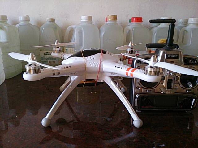

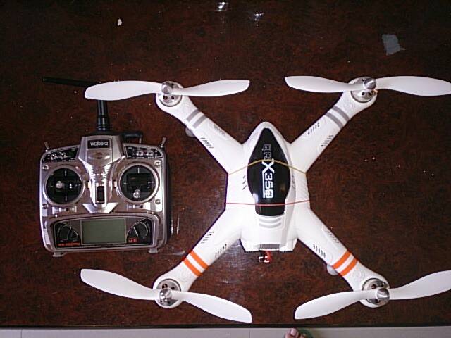

今天收到網購的X350四軸,因為看上它不大,但又有GPS的功能,所以下午請了幾個小時的假,趕緊回家安裝接收機,以及更改電池接頭(使用XT)。大約兩個小時慢慢裝,依據機身上混控器的說明,我裝上原先已有的WK2801PRO接收器(發射機一樣是2801PRO)。剛開始還不知一鍵返回的功能,試飛都感覺馬達忽快忽慢,原來是三段開關的正逆轉錯誤所致。後來終於試飛成功了。
在此提醒各位飛友,如果跟我一樣是用WK2801的話,因為他右上方的三段開關( F,Mode),只能用在AUX3的頻道上,所以原先X350說明書的建議是用在GEAR(第五動)上,必須改插AUX3(第八動),而且CH1--CH7的正逆轉都設成正轉,唯獨第八動要設置在逆轉。剛剛也試過GPS定點飛行、一鍵降落的功能,雖然不是很精確(大約會飄移3公尺之內的範圍),但滿好玩的。
量一下停懸電流,大約是9A,所以如用11.1V 2200的電池,大約可飛14.67分鐘。不過很奇怪的是,如使用11.1V 850mA的電池,可能壓降太快,11.6V就自動落地了。這台如遇電壓不足,會自動降落。
綁兩條橡皮筋實在很難看,只是底下掛一個攝影機,所以反正是試飛,就給他難看吧。

 樓主| 發表於 2013年10月14日 08:51 PM | 顯示全部樓層
banana_skin1 發表於 2013年10月14日 08:22 PM
可以考慮改用束帶
感謝,其實他有專用的減震系統,我還在考慮要不要繼續升級下去?
