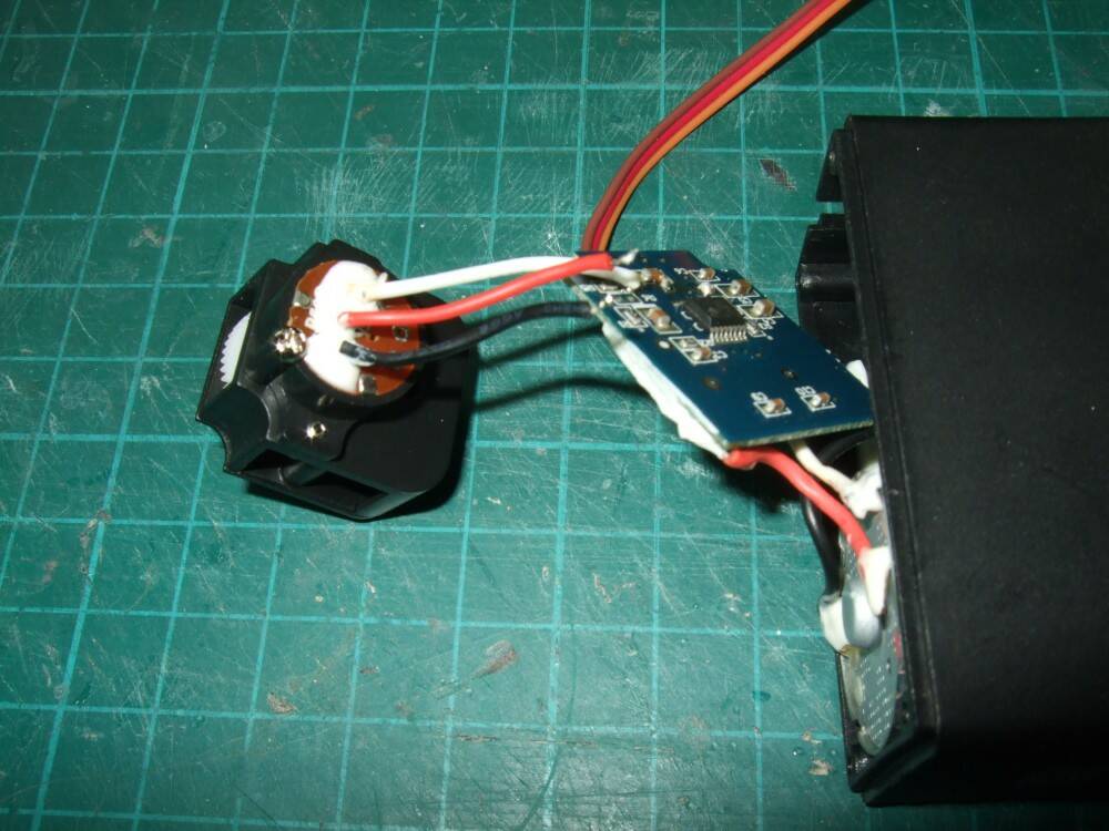

 樓主| 發表於 2013年10月5日 10:08 PM | 顯示全部樓層
本帖最後由 kennethsu 於 2013年10月6日 09:59 AM 編輯
都沒人遇到跟我一樣的抖動問題嗎?
是我運氣不好,還是我太敏感,或者是太龜毛了?
我有想過這可能就是多轉的轉盤伺服機的先天缺陷,不知我的想法是否有誤?
因為內部定位判別角度的可變電阻還是單轉的形式,標準的伺服機最多只有 180 轉度經過齒輪來對應單轉的可變電阻其解析度是夠用。
但 4 轉的轉盤伺服機共有 1440 轉度,對應同樣是單轉的可變電阻就會形成可變電阻的解析度不夠,才造成多次的正反轉動而變成抖動。
這是拆開實拍可變電阻的照片,此物上頭還帶有齒輪組來減速減轉角給可變電阻用,這也就是轉盤伺服機與一般伺服機最大不同處。
經過測量此可變電阻也只有約 270 度的變化範圍,證實了上述的想法。
檢視了電路板後發覺這要從電路上改善是有困難,可能直接換一塊別型伺服機的電路板會比較快。
在自動控制或電子電路的領域內,這種閉迴路控制做的不好而抖動是常見現象,要改善必須耗費許多精神。
另一種改善方式是直接將可變電阻與上頭的減速齒輪組全部換掉,換成精密的多轉可變電阻。
能夠提高解析度與定位速度徹底解決這問題,但這種改法會動到機構尺寸,會有點麻煩先暫時不去想這種方式。

 樓主| 發表於 2013年10月5日 11:13 PM | 顯示全部樓層
9527+1 發表於 2013年10月5日 10:32 PM
抖動的問題我有遇過!...我把搖控器的天線和接收機的天線接觸在一起,伺服機就不會抖動了!
我覺得伺服機會 ...
我不覺得是這種射頻干擾的情形。
收發是 2.4G 又是 F 牌 8 動,降過發射機功率試也是一樣,舵用的標準伺服機就沒問題,調換過接收機輸出通道也是一樣,所以不是這類的因素。
