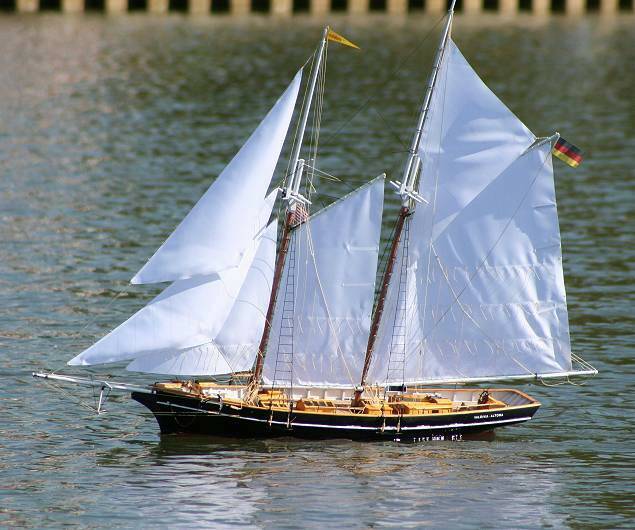

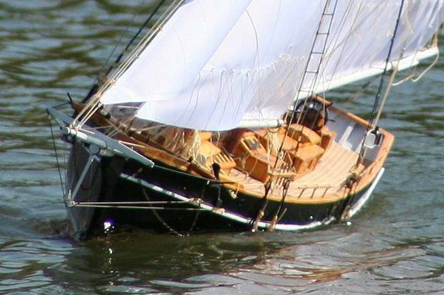

代答一下,長這個樣子.
K大好手藝,兩張局部照片,就知道作工細膩.
壓艙不能取出? 那可能需要再做一台拖車.

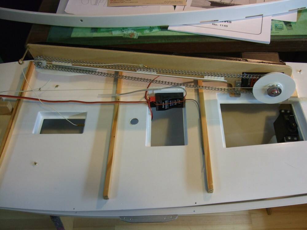

前陣子為了改用流體壓艙物(水銀)還是活動式甲板(不封艙)想了超過半年而沒有動工。
水銀應該是最理想的,但是到掏寶問到最便宜一公斤要六張小朋友,四公斤就要兩萬多,實在是太奢侈了而買不下去。
若是活動式甲板就要靠鎖上一圈螺絲,但以後側邊看會有一排螺絲就不像真了。
最後還是乖乖的用原設計下去施工,否則再拖下去根本就沒有完工的一天。
左圖:壓艙鉛條。右圖:甲板內側的牽引鏈條。
其實原設計還是非常棒的,船體內許多複雜的機構在封艙完成後還是能夠透過最右邊拳頭大小的孔在事後拿出來維修。
這是以前純粹 DIY 或閉門造車的腦袋想破頭都想不到的方式,很佩服德國人的工藝,這也是買這套件最有價值的地方。
運送推車或下水方式現在先不去想,否則就會像先前一樣想的太多做不了事。
全重約 5 公斤而已,要徒手搬也應該不是問題。
