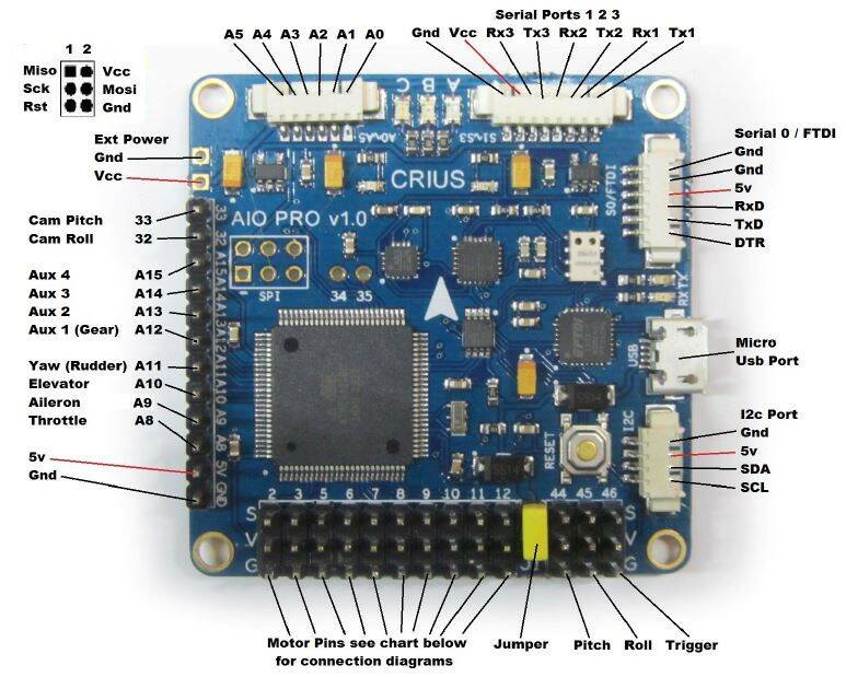

發表於 2013年9月23日 04:06 PM | 顯示全部樓層
不對喔!!!
你這片是MEGA2560,你找的定 義是給ATMega328P的。
以下才對:
/**************************  all the Mega types  ***********************************/
#if defined(MEGA)
//RX PIN assignment inside the port //for PORTK
  #define THROTTLEPIN                0  //PIN 62 =  PIN A8
  #define ROLLPIN                    1  //PIN 63 =  PIN A9
  #define PITCHPIN                   2  //PIN 64 =  PIN A10
  #define YAWPIN                     3  //PIN 65 =  PIN A11
  #define AUX1PIN                    4  //PIN 66 =  PIN A12
  #define AUX2PIN                    5  //PIN 67 =  PIN A13
  #define AUX3PIN                    6  //PIN 68 =  PIN A14
  #define AUX4PIN                    7  //PIN 69 =  PIN A15

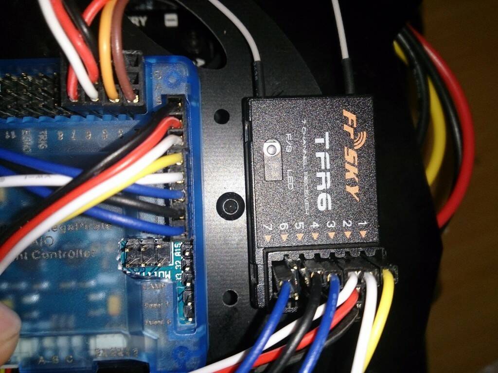

發表於 2013年9月23日 04:12 PM | 顯示全部樓層
我想看一下飛控和接收對插的照片。
因為飛控是一排排針,這個要插到接收上,有一點技巧,不知你有沒有插對。
FrSky的7動,還是一樣油門、副翼、升降、方向、第五動、第六動嗎?
印像中Futaba的定義和JR不太一樣,而你又用了FrSky的接收? 這順序會變怎麼樣?
 樓主| 發表於 2013年9月23日 04:23 PM | 顯示全部樓層
luciengou 發表於 2013年9月23日 04:12 PM
我想看一下飛控和接收對插的照片。
因為飛控是一排排針,這個要插到接收上,有一點技巧,不知你有沒有插對 ...
FrSky的7動,還是一樣油門、副翼、升降、方向、第五動、第六動.
底下是我的接線圖, 因為外殼不好拆請見諒.
 樓主| 發表於 2013年9月23日 04:35 PM | 顯示全部樓層
我想看一下飛控和接收對插的照片。
剛才突然想到會不會是有可能接受的第2動有問題, 沒有輸出, 我來拆另一個接受試看看.
