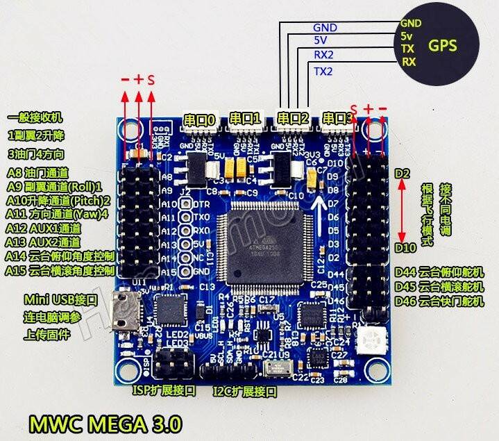

請教各位大大, 小弟日前買了MWC飛控 (Mega 2560), 自己組了一台四軸的. 目前可以順利升空, 但卻無法控制前進後退, 用MultiWiiConf看, PITCH的值永遠都固定在1500, 找了好久都找不到相關資訊. 還請各位大大看有沒有方法幫小弟解決這個問題...
補充一下, 我用的控是Futaba T8FG, 接收是FRSKY 7動. 目前T8FG的Mode是設在Airplane.
9/24: 終於找到原因了, 原來是訊號線出問題. 把線換掉就OK了. 真是麻煩大家了. 感謝各位大大的幫忙

查MultiWii 主程式,對於Pitch中是設定 在哪個I/O。
不過,我想你還沒灌過主程式吧。
那你要問問前機主,Pitch在哪個I/O。(是中古機板嗎)
學學灌主程式,未來有新版程式時,才能玩到。

大大你好, 我有灌主程式, 飛控是全新的.
請問大大設定Pitch I/O是那一段程式碼? 也在config.h嗎?

你是哪塊板子,我來調相關資料給你看。
還有主程式是幾版,我手上還是2.1版

我的板子是MWC MultiWii MEGA2560. 目前主程式是2.2版, 或許我應該來試一下2.1版的, 謝謝大大囉.

在def.h中有提到:
#define THROTTLEPIN            0  //PIN 62 =  PIN A8
#define ROLLPIN                    1  //PIN 63 =  PIN A9
#define PITCHPIN                   2  //PIN 64 =  PIN A10
#define YAWPIN                     3  //PIN 65 =  PIN A11
你的是這片嗎?
還是這片
