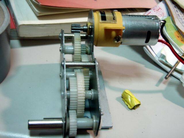

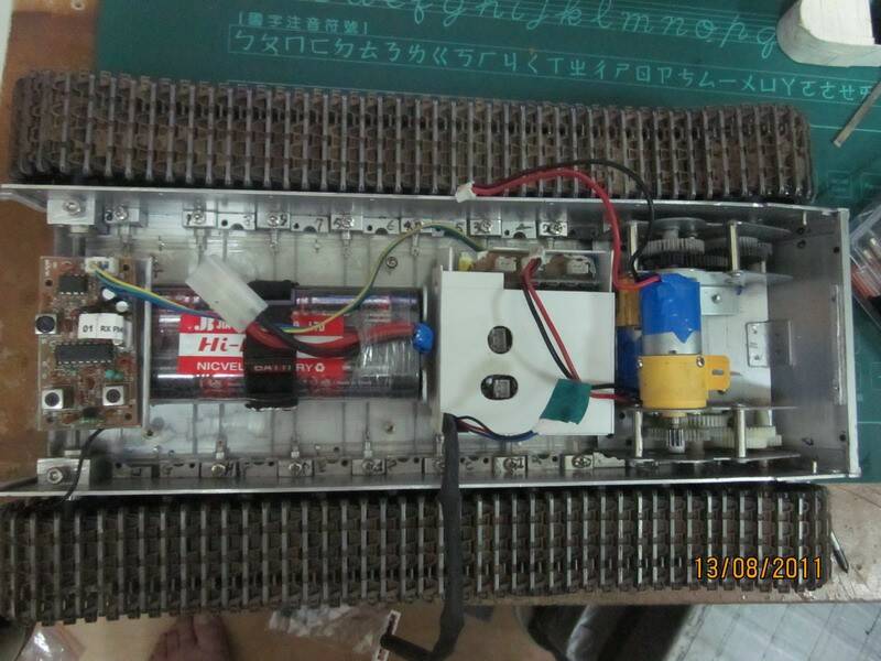

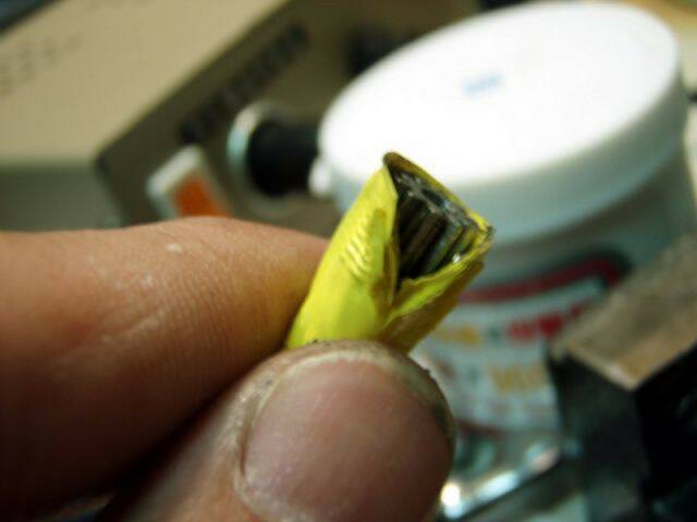

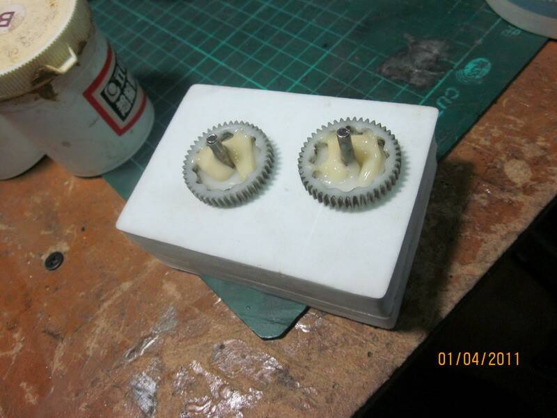

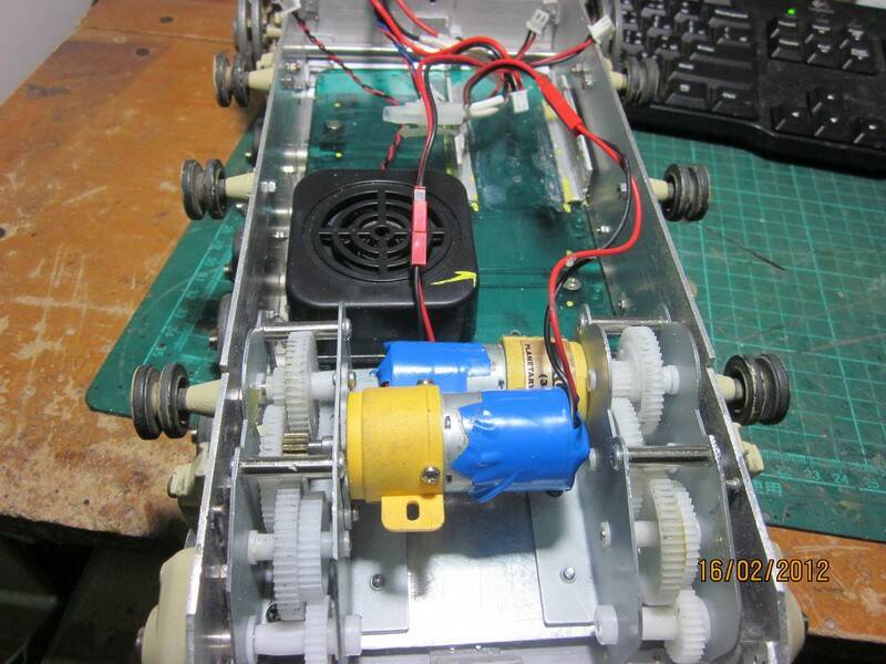

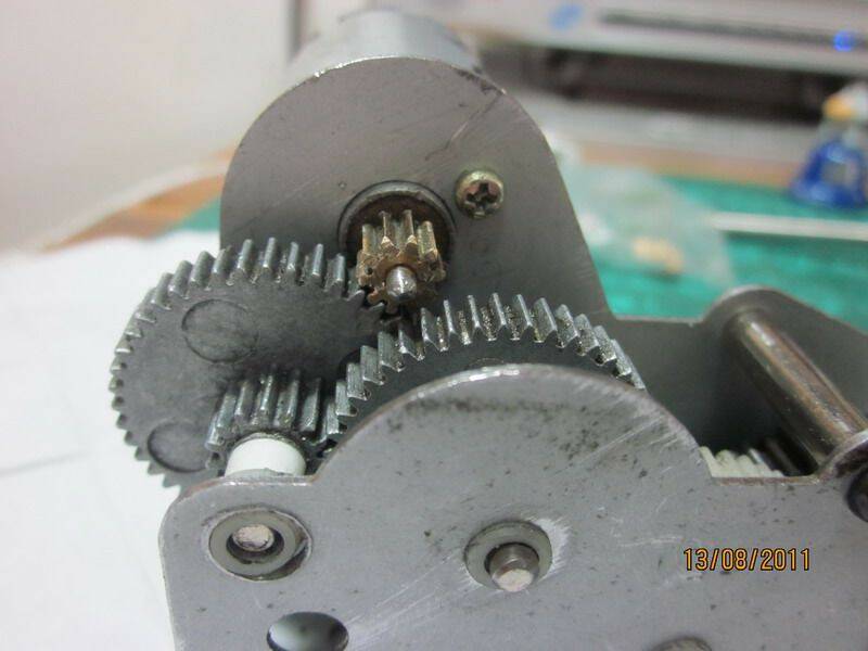

嗯!塑膠齒沒錯,但那討厭限扭力裝置被我用AB膠黏死了,不再有喀喀想的聲音了(原廠車在跑時阻力過大會有喀喀響聲,別怕!那不是滑牙)
修改減速齒輪

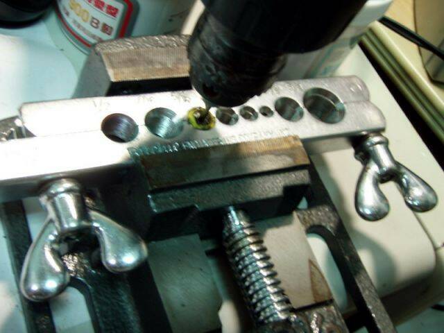

1.用亞x減速齒輪修改,先取下原廠馬達齒輪擴孔到3mm
齒輪裝上減速組馬達更換350馬達(原廠380馬達加上減速齒輪組會過長裝不進車體裡)
2.直接修改原廠齒輪箱
在這篇
http://www.rctw.net/thread-185053-1-1.html
也可以參考BA大大那篇(推薦主題裡的...1943三號突擊G型....63樓)
