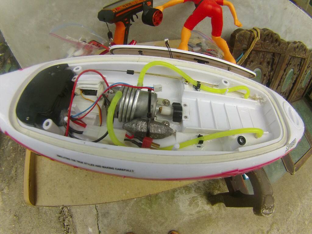

感謝ANDY大大的經驗分享,今天馬達左側綁個三兩鉛塊(原廠人偶重心偏右),之後靜置水面就很平了.之後下水測試後發現不管是左倒或右倒用大大教的方法都可以翻回來.
https://www.youtube.com/edit?video_id=BqOmEhc8Q6Y&o=U&ns=1
現在就剩下漏水的問題,整台水平泡水裡面,沒有氣泡跑出來,稍微像左翻一下船面約20度,右後方就開始有氣泡,船蓋反而沒有氣泡,打開來看水聚集於最後方.原來懷疑鎖螺絲的四個柱子漏水,四個柱子中間又各加一搖oring後還是一樣.應該不是主軸漏水的,因為馬達都沒開就會漏進來.本來想拆底盤上發泡劑可是拆不動,上面只看到四個螺絲,可是扳不開,不敢太暴力就作罷.電裝有多額外多兩層防水,所以還可以玩得很爽.只是每次換電池都會有大約5~10cc的水漏進來.在還沒完全解決前還是不敢下海.
發表於 2013年9月20日 10:50 PM | 顯示全部樓層
如果不敢拆船 上下身縫就黏死
這船會因人偶遇水帶動船蓋微個進水
以致於玩過此船 船友皆會螺絲鎖過頭 至鎖破
蓋內面要補強
若接收像GT3B那麼小 用薬盒密封
用夾練一袋都易破洞 造成N0控
電池需固定
發表於 2013年9月24日 08:28 PM | 顯示全部樓層
接收器與電變+伺服器,全部都做防水處理。
這樣子些許的浸水,都是可以接受的範圍內。
玩具等級,要抓漏水...
真的要很仔細
好玩就好。
 樓主| 發表於 2013年9月24日 11:04 PM | 顯示全部樓層
我也是這麼認為,我電裝還有第二三層保護,到現在沒有一滴水流進去.現在雖然漏水可是照樣玩得很愉快,馬達好像稍微泡到水還可以,但是如果是海水的話會很快掛嗎?
