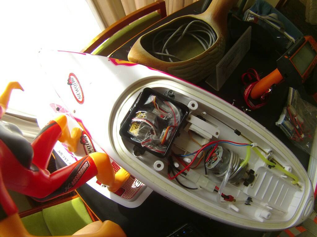

前陣子在這邊被毒到後買了海咪咪來玩,第一次下水後原廠版子就因為進水掛掉了,於是就自己動手改起來了,這是我改的第一台遙控船,沒甚麼經驗,今天剛好有機會在游泳池試"船"

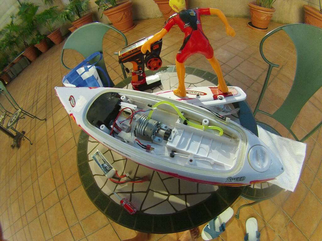

冷卻水改用油車用的油管比較有彈性不易阻塞,剛好用完所以只夠換一條.封口墊片都上過真空油,基本上靜止整台放水中都沒有氣泡出來,可是玩7~8分鐘後換電池(2000mAh鋰電)時還是一堆水在裡面.
原電裝的防水盒繼續使用,電源線出口內外都用silicon填補.電變用320A T658車船用電調,伺服器12g金屬齒,FS GT3C遙控與接收. 電裝也分別用夾鍊袋包起來做第三層的防水保護, 連續玩一小時後打開來看還是乾的.
最大的問題就是翻船後,無法翻回來,(第一段影片最後面)還好還槳還有一部分泡在水裡,可以慢慢"划"到岸邊.幸好先找游泳池試機,要不然就回不來了.這個問題是不是在艙內加重就可以解決?本來的想法是配重放在船下方,可是這樣會破壞流線,速度應該會有影響.船底座不知道是不是黏死的,麻煩有經驗的大大提供一下建議.

發表於 2013年9月15日 08:39 PM | 顯示全部樓層
進水有可能是從軸高速時捲進去
玩那麼多電船這台沒玩過
翻船無法給建議
是否在船底內部壓鉛配重看能不能改善

發表於 2013年9月15日 10:17 PM | 顯示全部樓層
無法翻正是船底不夠重
我看船友船底貼了三排輪胎配重鉛塊

你是說朱老大吧~而且他插水潛下去還能正的衝上來.......

謝謝各位大大的回覆與建議,後來仔細爬文後也吸收了不少經驗(還沒下水前都不會仔細看說),我應該會先從艙內加配重的方式,原廠是用鎳鎘比較重.先把重量補齊試試看.

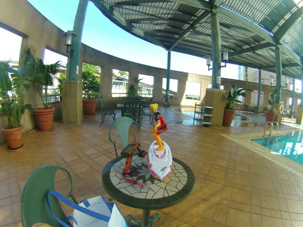

我是一早拎著船去游泳池趁沒人來的時候玩了一個小時,游泳池地點不太方便說,怕下次去門口就貼"禁止搖控船入內",只能說是某渡假飯店的游泳池.
