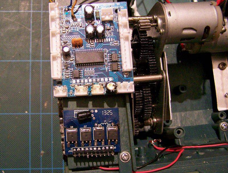

第六,改电调散热
HL3889的TK-18接收板,八只功率管是双面焊接在接收板上的一个小板上的,四只管子焊在正面,四只管子焊在反面,反面的四只管子,散热条件很差。

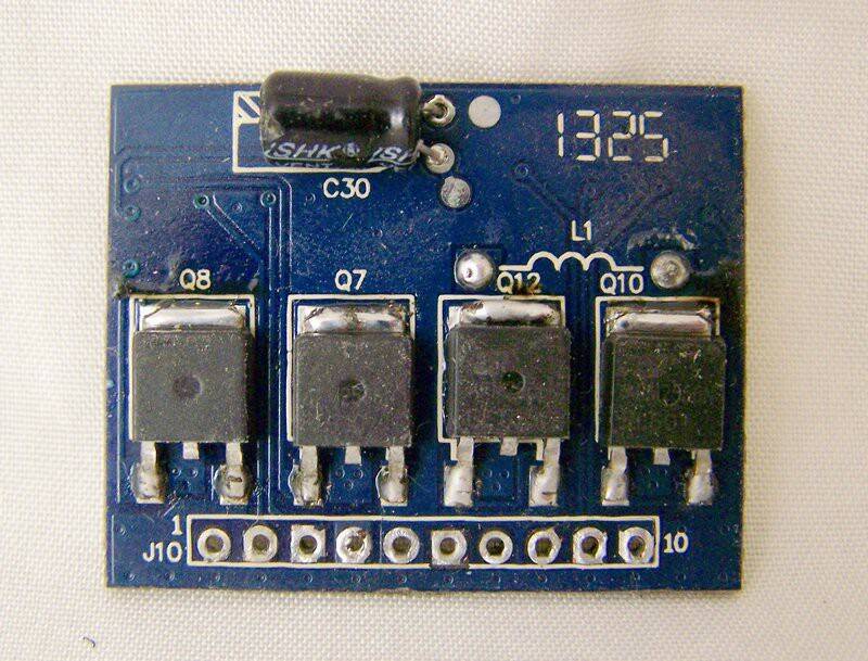

我把那个功率管的小板拆了下来。
拆得时候,因为板的温度高了一点,有一只功率管竟自己掉了下来,我再仔细检查其它的功率管,发现用锡量太少!
其实这个焊锡,不光是连接电路用,也直到传递热量、帮助散热的作用。TK-18的板,功率管用锡量这么小,也是接收板早逝的原因之一。
补过焊锡的功率板
补过焊锡的功率管,不但可以承受更大的电流,而且管子的散热条件更好。

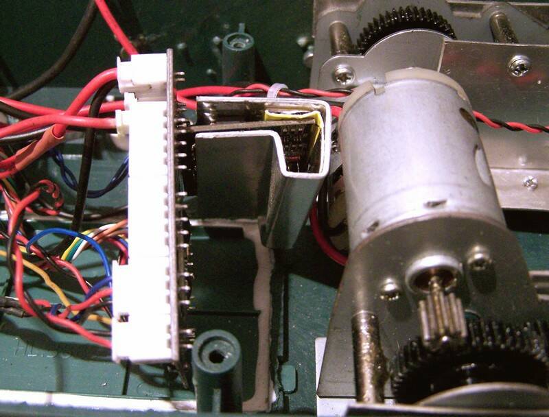

然后把功率管的小板,这样焊到接收板上

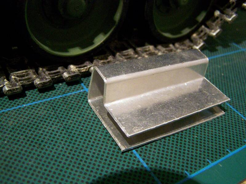

折了块铝板做散热片
功率管的散热,这样比没改前,有了很大的提高
