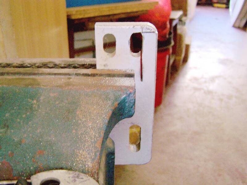

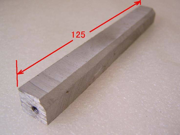

诱导轮加上通轴
应该能有效的防止车前面冲撞致使诱导轮螺丝松脱

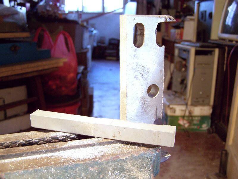

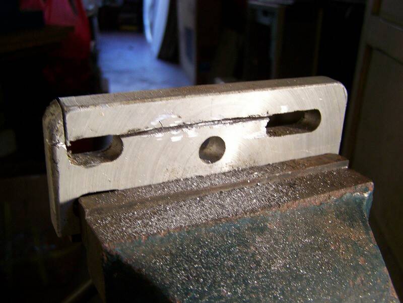

找了一块合金铝,什么材质我搞不太清,反正很硬的那种
夹在台钳上锯呀锯
我用手锯锯了一整天,终于锯下一块
两端打孔攻丝
装车上试试
改过的结果,是车的前部更加耐撞、可以更暴力的爽玩。但原告车前部两个固定螺丝的桩头,得锯掉了,以后车体前部能不能装实缝,装得时候再做修整吧。

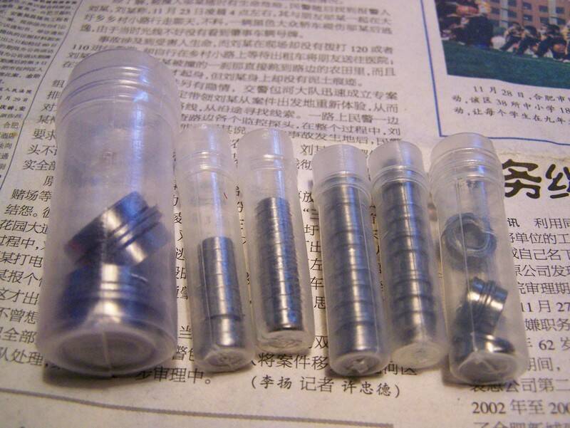

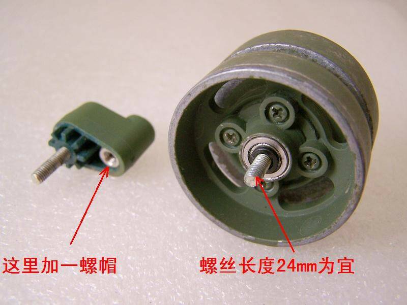

第二步,诱导轮、负重轮加轴承。淘宝上购来大批轴承...
加上手里上次购来没有用完的,应该够用了

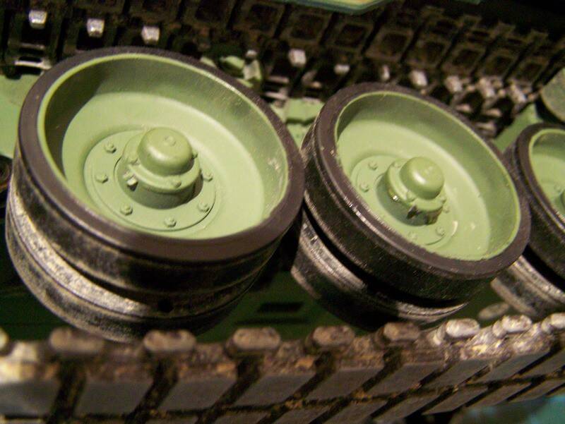

加装好轴承的诱导轮

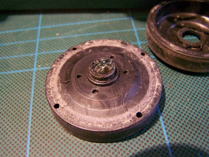

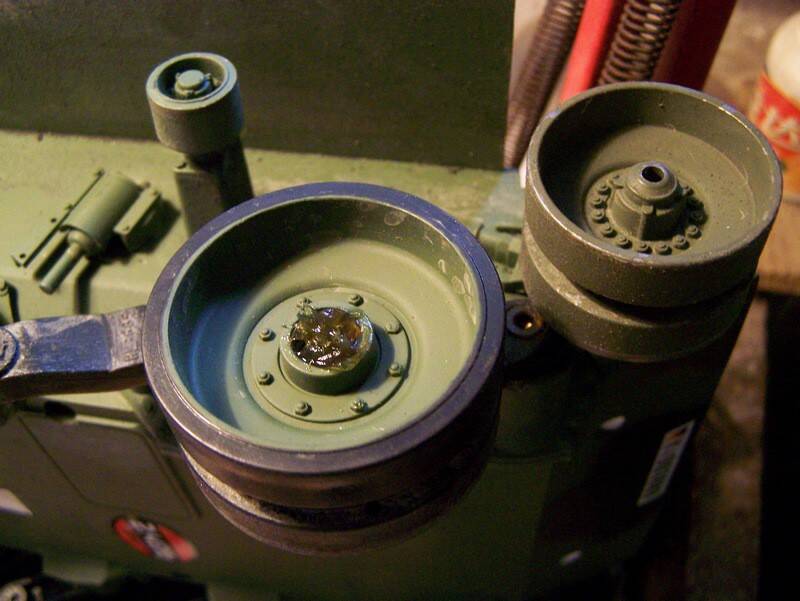

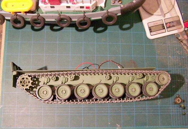

第三步,负重轮加轴承
轮子全拆下
原来摇臂上固定轮子的塑料柱,要锯掉
锯得要平,要不然跑起来会增加阻力,我是用角磨机小锯片锯下的

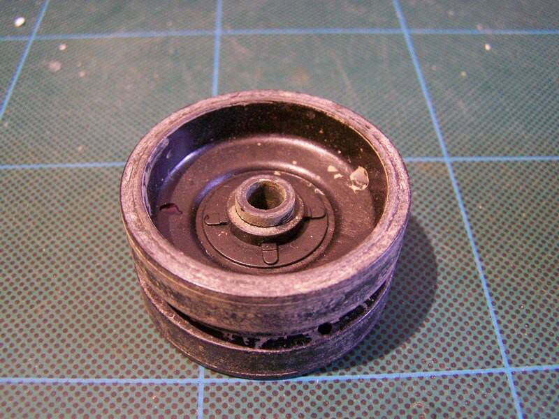

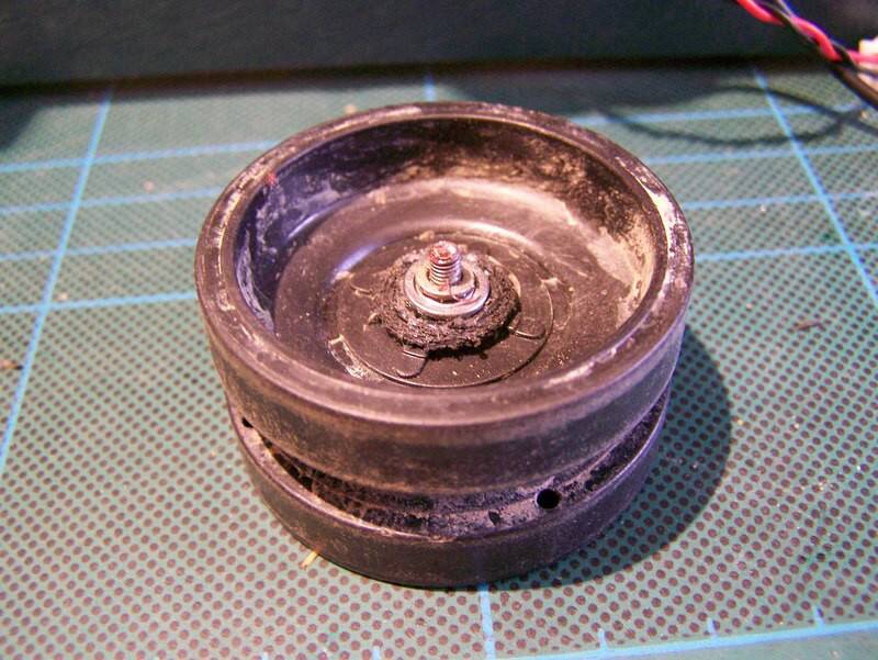

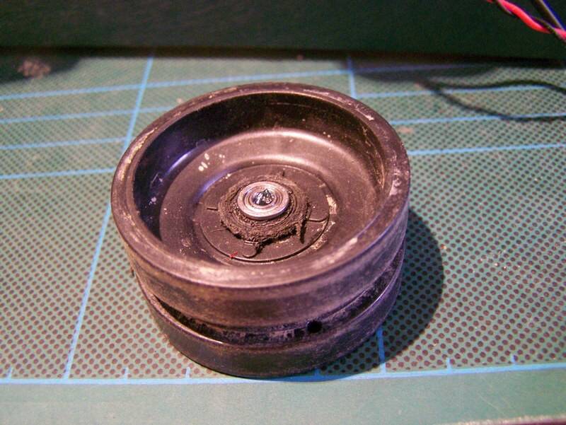

这是拆下来的负重轮,因为要加轴承,需要将内圈弄下去一些
我是在车床上车下去一些的,这样的好处是“平”
轮子中间的孔,在台钻上扩到7mm(我轴承外径是7mm)
两面加轴承、加垫片
中间灌满润滑油,灌满油的目的,是为了以后在水里跑时,轴承不易生锈
轴承装好后,盖上轴头盖的时候,也要先灌满油
哈哈,负重轮也搞好了

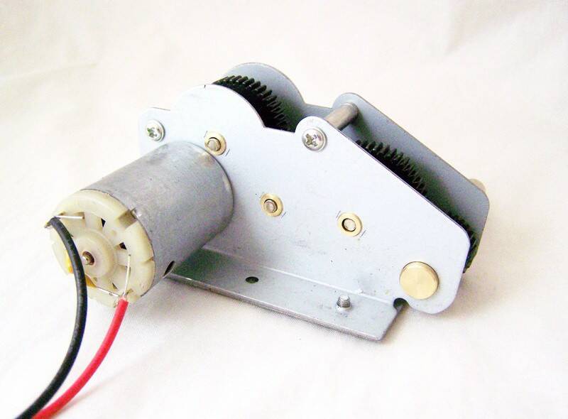

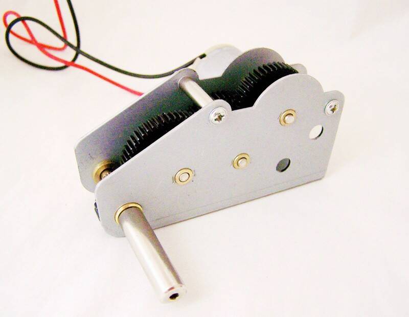

第四步,波箱加轴承。

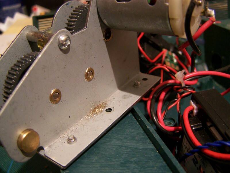

原波箱为锌铝合金,坦克到手时,我曾拆开检查有没有加润滑油,拆开看到齿轮上有润滑油,才放心去玩的,结果还是中了招
只玩了几分钟,波箱就over了,请看这两张图
坦克出厂时,波箱齿轮虽然加了润滑油,但轴孔却没有加润滑油,
而这个铜套有没有加油,不把波箱从车上拆下来,是看不到的
严重鄙视厂家这种行为
又购了新的钢波箱
虽有模友加轴承的帖子
但他是把直径3.5的非标尺寸,磨细到直径3.0mm
再加标准轴承的
我觉得他这种方法会降低轴的强度
而且磨轴也很麻烦
所以直接购了直径3.5的轴承
直接加在齿轴上

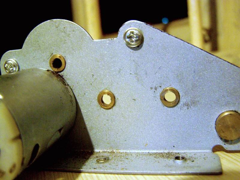

新买的钢波箱
看得出来,和我那个早逝的波箱一样,轴的孔里,干干净净,一点油都没有的
友情提醒:各位HL的车长,开车前请务必检查波箱的润滑情况!

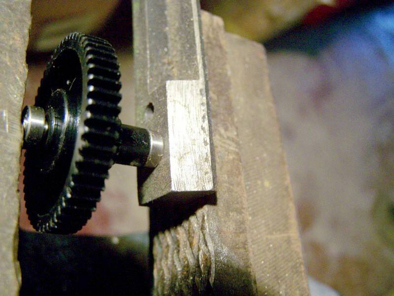

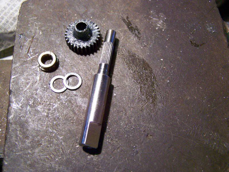

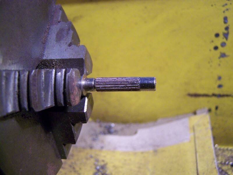

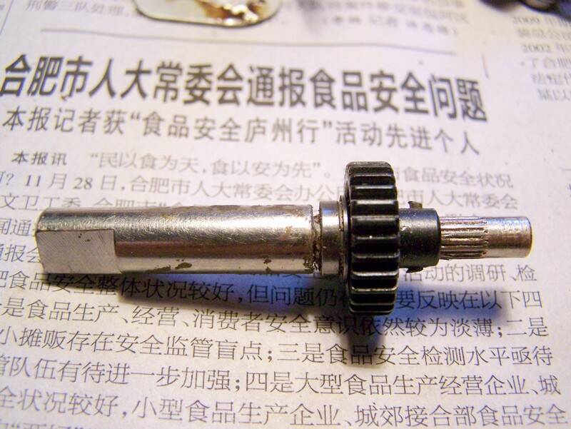

最难改的一个,是输出驱动齿轮的轴,我是在台钳上压出的
原轴和齿轮是紧配合,为了把里面的一个轴承加进去,需要把轴中间花齿的部分,车细到5mm
里面装轴承的部位,轴又细了一点点,我是用焊锡搪了一层
才把轴承紧配合装上的
轴承装好,为了固定上面的齿轮,用直径1.5的钻头,打了个对穿孔
并用一根钢丝插进去铆上当销钉

为了保险
每个波箱又用一又再用两块厚度1mm的铝板
做了个“轴承盖”
