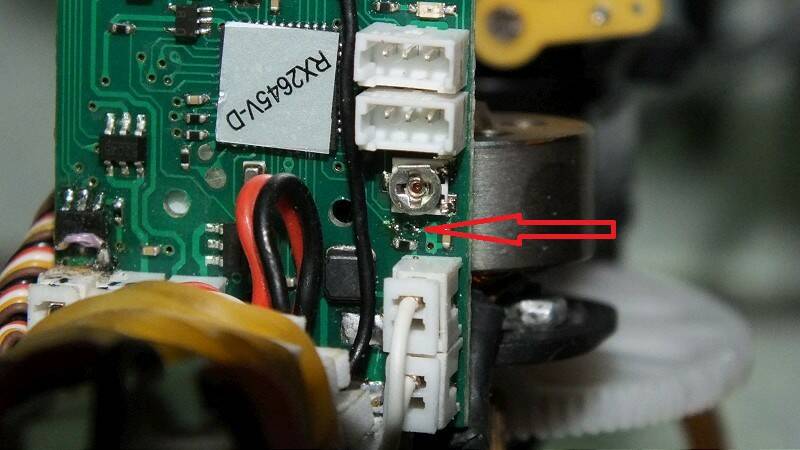

終極破解Mini、Super CP改雙無刷只能噴2分鐘的窘境

請教各位大大,我現在的mini cp 和super cp 的情況是: 新電,新有刷馬達,都是能離地1米左右,機機全是無 ...
大大~Super cp只要解焊一顆電阻就能解除低壓保護魔咒,Mini CP則必須加升壓模組~

請問大大
super cp是只要解焊一顆電阻就能解除低壓保護魔咒是嗎~
是要解焊哪一顆呢?
因為我看前面的圖片都很小@@
有沒有可以分享一下大一點的圖呢?
另外解焊後就好了嗎?我看有人寫還要測試電路有沒有通??
如果只單純解焊的話我還可以試試,電路我就一竅不通了@@
是要解焊哪一顆呢?
只是單純解焊,不過一定要用烙鐵將電阻兩端的錫都融化之後,用烙鐵稍微撥一下讓它脫落,絕對不能用尖嘴鉗或鑷子硬拆,否則不小先將線路拆斷就麻煩了~
