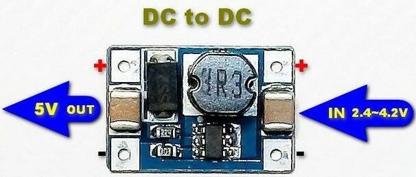

MINI CP 10A電變剛送修回來+DKCK買的升壓模組,結果會斷電,請問有人遇過這種問題嗎?
發表於 2013年11月18日 09:42 AM | 顯示全部樓層
本帖最後由 lmtsung 於 2013年11月18日 09:44 AM 編輯
btko_0924 發表於 2013年11月17日 08:51 PM
MINI CP 10A電變剛送修回來+DKCK買的升壓模組,結果會斷電,請問有人遇過這種問題嗎? ...
大大,你使用的升壓模組是底下這款嗎?
如果是,那是屬於舊款的,適用電壓為 2.4~4.2V.
若電流瞬間消秏大的話,是有可能造成斷電的情況.
同款模組我分別用於Mini CP及Nano CP,Mini CP會發生斷電現象,但Nano CP用到現在,一點事都没有.
建議改換新版的升壓模組,或是找適用電壓為 1~5V 的來取代.
