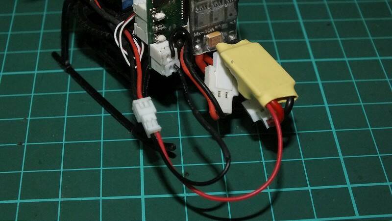

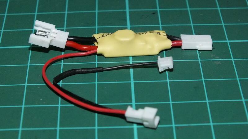

想安裝升壓模組又不想動烙鐵的大大有福了~
DxCx獨家推出了給Mini CP、Super CP 及 Wasp Nano CP專用的升壓模組了~
輸入2.4V-4.2V、輸出4.2V、1400mA不用再接二極體降壓跟本是量身訂作的啦~
除了輸入電源輸出電源已經焊好插頭之外,更棒的是連尾馬用的轉接頭也焊好了,真是佛心來著~
完全不需要動用工具,不用1分鐘就改好了,有這樣細心替飛友考慮周到的廠商真是難得啊~

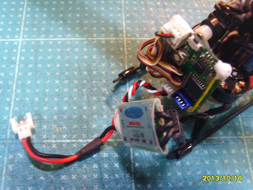

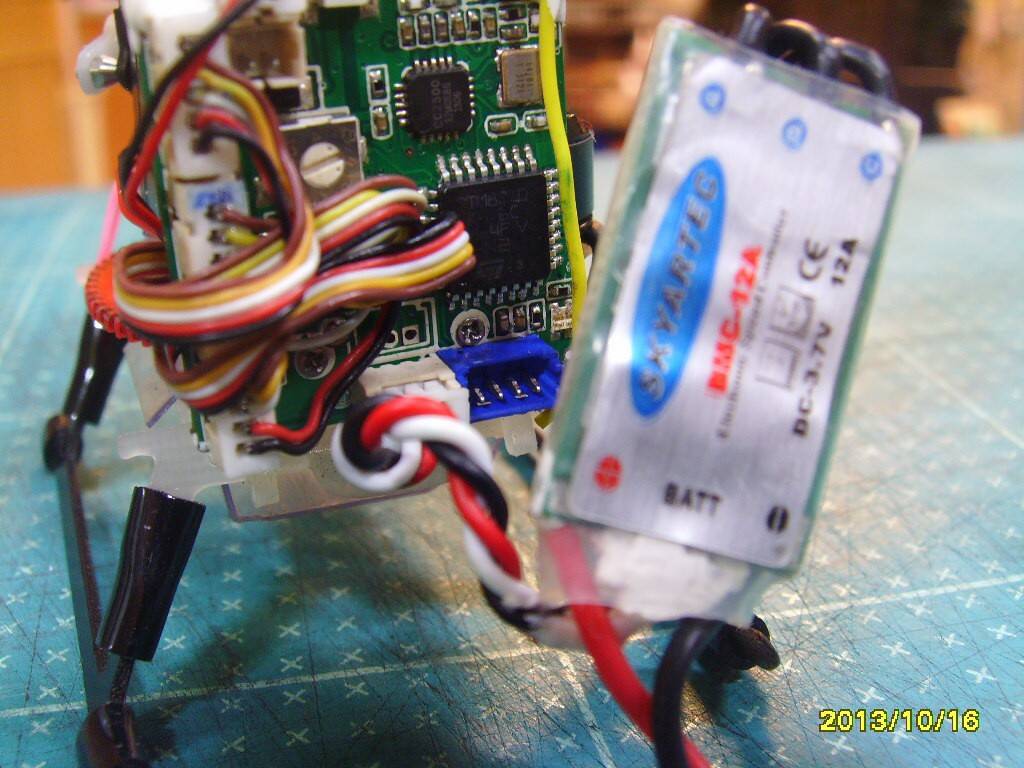

C大~因為小弟是第一代改雙無刷手邊沒有小紅,如果您的機子是小紅請您PO一張小紅的主機板與電變連接的照片讓小弟看一下~
如果是第一代改主無刷,只要將原本電變與主機板之間的電源線Micro T Plug公母接頭拆開將升壓模組接在兩者之間,尾馬接頭由主機板拆下接在升壓模組有紅黑線的1.25mm 2P公插座上,再將升壓模組只有黑線的1.25mm 2P母插頭插回主機板原本接尾馬的1.25mm 2P插座上,小紅應該也是差不多的接法~
發表於 2013年10月16日 06:01 PM | 顯示全部樓層
kuntan 發表於 2013年10月16日 08:40 AM
C大~因為小弟是第一代改雙無刷手邊沒有小紅,如果您的機子是小紅請您PO一張小紅的主機板與電變連接的照片 ...
K大 小弟我上傳照片讓你參考
因小紅簡化無刷接線,所以不懂升壓模組要怎麼接才好?
 樓主| 發表於 2013年10月16日 07:25 PM | 顯示全部樓層
cm767821 發表於 2013年10月16日 06:01 PM
K大 小弟我上傳照片讓你參考
這樣看起來是無法直上了~
不過基本原則是一樣的~也可以買沒接線的<P1款>來焊~
將電變接到主機板的紅黑線剪斷,電變的紅黑線接到升壓模組的Vin,主機板的紅黑線接到升壓模組的Vout~
