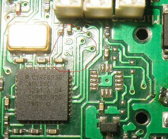

K大意思是升壓模組要裝兩片嗎?您可否告知此次您測試的MCP機版REV是1.0或2.0?軟件更新版本是多少?小弟的MCP ...
不用喔~只要一片就可以了~(小弟忘了說明買2組是因為一組給Mini CP,一組要給另一台S120 CP雙無刷)
小弟不知道版本耶~怎麼看版本啊?(小弟沒升級過)
30秒?很誇張的短耶~小弟的Mini CP還沒改升壓模組前還可以噴2分鐘,改完預估應該可以噴個2分半以上~

發表於 2013年9月12日 11:11 PM | 顯示全部樓層
本帖最後由 dragonhk 於 2013年9月12日 11:21 PM 編輯
kuntan 發表於 2013年9月12日 10:45 PM
不用喔~只要一片就可以了~
30秒?很誇張的短耶~ ...
真的沒蓋您原廠新電池只能撐30秒,後來改回碳刷硬撐到2分鐘,感覺上MCP秏電的原因除了保護電壓外,3顆伺服器用久精度跑了,也可能很耗電!總之等您測式完,原廠電池無刷能拚個3分鐘,都很值得改裝!
MCP REV 2.0
 樓主| 發表於 2013年9月12日 11:39 PM | 顯示全部樓層
dragonhk 發表於 2013年9月12日 11:11 PM
真的沒蓋您原廠新電池只能撐30秒,後來改回碳刷硬撐到2分鐘,感覺上MCP秏電的原因除了保護電壓外,3顆伺服器 ...
小弟的Mini CP應該是2.0~
大大~軟力有很多原因,機械阻力、電池退化,接頭接觸不良都是原因,要仔細找一下喔~
P.S:小弟的接頭都會不定時換新的~
