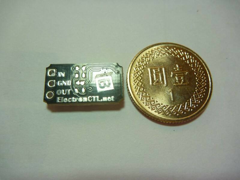

發表於 2013年10月13日 04:34 PM | 顯示全部樓層
本帖最後由 lmtsung 於 2013年10月13日 04:36 PM 編輯
部份大大可能像我一樣認為升壓模組串接個二極體來降壓,雖然有效,但總是不方便,以及增加功率的損失。
在此提供另一款升壓模組供參考,如下圖。
正視圖
正視圖
背視圖
背視圖
體積很小
此升壓模組,電壓輸入從0.3~5.5V,板上有個可變電阻,電壓輸出可以調整為1.8~5.5V,因此可以直接調到4.2V輸出,而毋需再串接二極體來降壓。

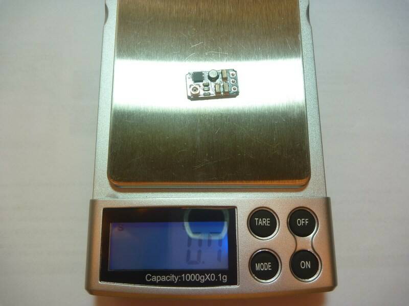

重量
重量
重量很輕

這款模組,可在没屋頂搜尋 0.3~5.5V 就找的到。此模組雖然方便,但價格比較不親民,一個約需150塊大洋,比較適合不想多花時間DIY,以及想電路清爽的大大來服用。
電壓的輸出,我本人調整到3.8V,剛好可騙過接收機,目前已飛過10幾架次,都没有不良的情況發生。畢竟,電壓調太高會有較多的能量消秏在升壓的動作上。
 樓主| 發表於 2013年10月13日 11:21 PM | 顯示全部樓層
lmtsung 發表於 2013年10月13日 04:34 PM
在 ...
哇嗚~很輕巧又不用加二極體真是不錯~感謝大大分享~
不過小弟一直很不喜歡可調式,用久了多摔幾次接觸不良的機會多一點~
