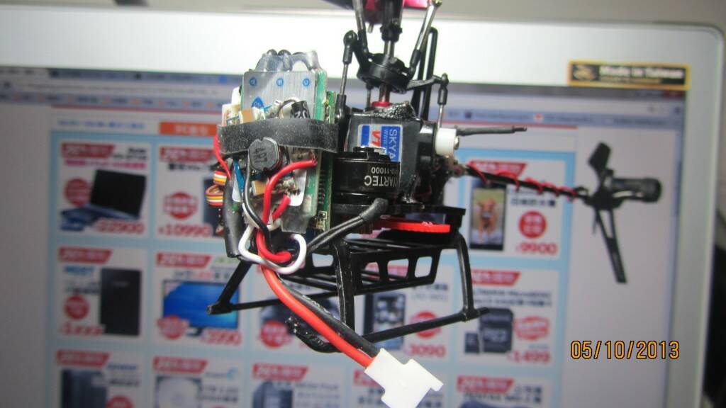

說實在,真的不太想貼,因為機子整理的不好. 既然K大主動提了,只好獻醜了.

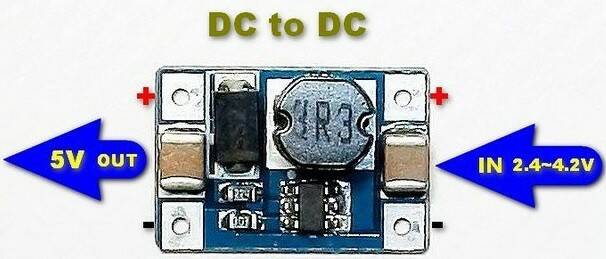

這是本人使用的升壓器

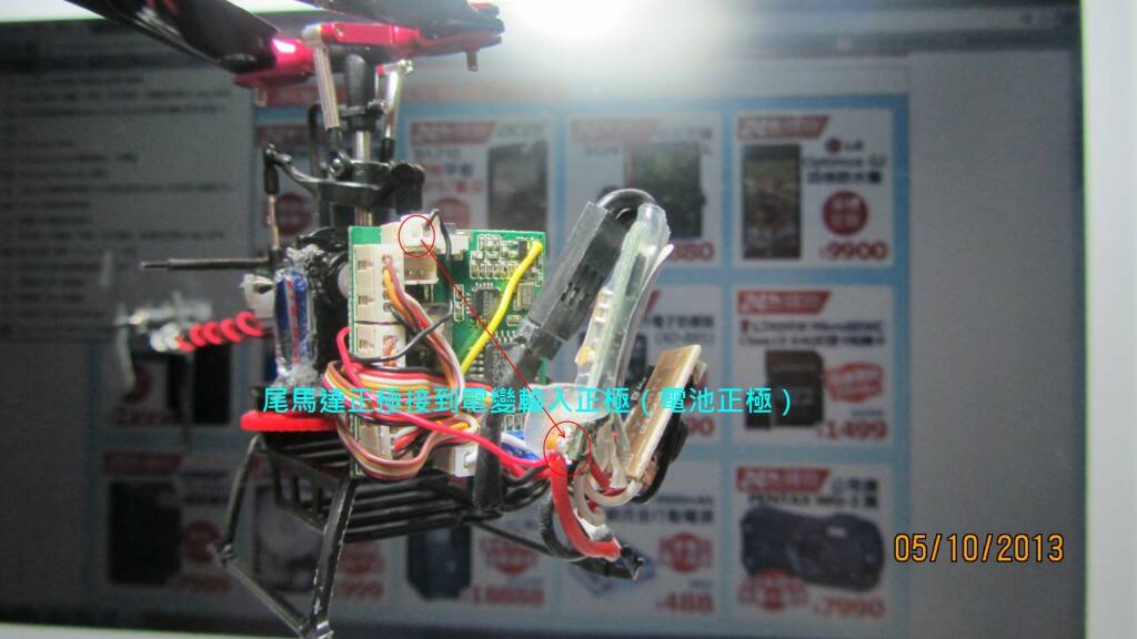

Nano CP尾馬達正極改接到電池正極

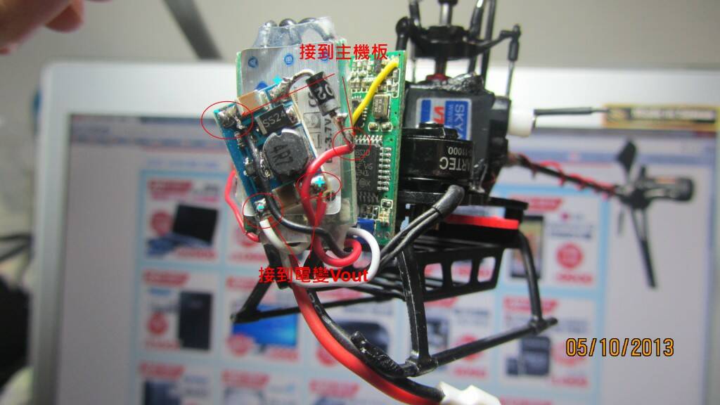

Nano CP升壓器接法
Nano CP安裝完成後的模樣

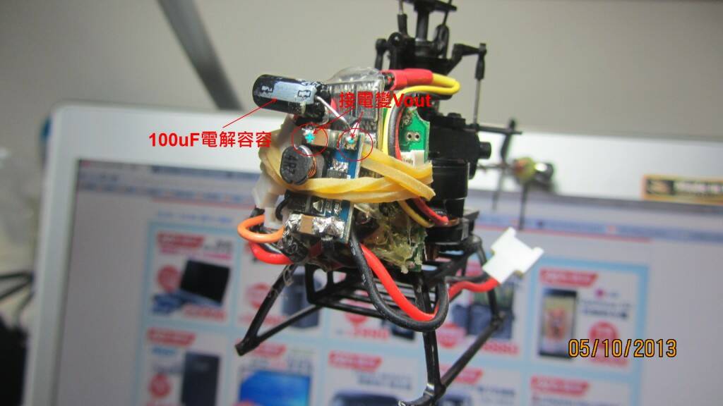

我的Mini CP
經過一番實驗後發現,似乎是升壓模組Vin電壓不穩定之故,加了顆100uF的電解電容後,情況已大幅改善。
##剛才又飛了幾顆電池,突然失去動力的情況又跑出來了。應該不是接觸不良,因為相同的情況都是在飛行一段時間後才發生,雖頻率有少一些,但還是發生了。會不會是我新的電變,雖低電壓偵測已關閉,但瞬間電壓過低時,會暫時無法運作?這情況在換 電變/主無刷 前是没發生過的。

對了~大大您用的升壓模組是哪一顆呢?有沒有規格、價格及購買處可以分享呢?謝謝囉~
