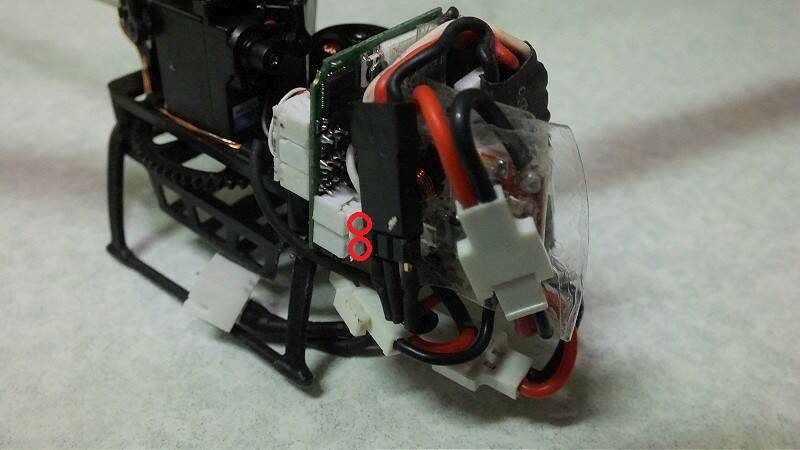

擁有Mini CP的大大都知道,不管是主有刷或尾有刷馬達都是一黑一紅總共兩條線,而且都是用一個2P接頭直接插入主機板,其中靠近機板外緣的那一條線就是接電源的正端(請參考附圖的紅圈處),先將2P接頭靠近機板外緣接電源正端的線拆下,然後直接接到升壓模組之前的電源正端,這樣就能讓有刷馬達吃的電流直接由電池而來,而不會經過升壓模組了,所以升壓模組的輸出就只會供應給主機板跟伺服,這樣就沒有升壓模組輸出電流不足的問題囉~
附圖:
P.S:因為小弟已經改雙無刷而且有刷馬達也不在身邊,所以只能文字說明,還請各位大大見諒~

K大,真是太感激了!
買了個1A的升壓模組,不信邪,照一樓方式接。升天不到1秒鐘,電流果然被搾乾,接著就摔下來了。
後來抱著半信半疑的態度,將尾馬達正極直接接到電池正極。結果,神奇的事情發生了,原先充滿電飛不了2分鐘的電池,居然可以飛到過放電,甚至連原先飛不到半分鐘的電池也有如神助,發狂了!
今早可能操的太兇了,後來主馬達抖了兩下後就不動了,不知是主馬達還是電變壞了,只好待晚上再查明原因。

K大,
所以說,華牌馬達主要是用黑色線控制轉速,所以才能把紅色線直接接電池正極供電對嗎?

拍謝啦~小弟忘了提醒大大了~
無論是1樓改雙無刷方式或是61樓原廠有無刷方式,只要加了升壓模組就沒有低壓保護,一定要嚴加注意飛行時間喔~
1樓改雙無刷方式飛太久頂多是讓電池過放,而61樓原廠有刷方式除了飛太久會讓電池過放之外,還可能操壞馬達,所以改完之後不要一直飛到飛不動,而是第一顆電池先飛3分鐘後落地檢查電池電壓,如果電壓還很充足就加1分鐘或30秒,反覆測試到3.8V(保守一點)或3.7V(不要低於3.7V,過放很傷電池),然後將加總時間再縮個10~20秒設定到計時器,原廠有刷必須休息一下再飛第二顆電池,而飛第二顆電池到時間到馬上降落量電壓,如果電壓偏低再將時間縮短一點,如果電壓偏高可以將時間增加一點,測試過幾次後就可以得到適合自己飛行風格的最佳時間囉~
