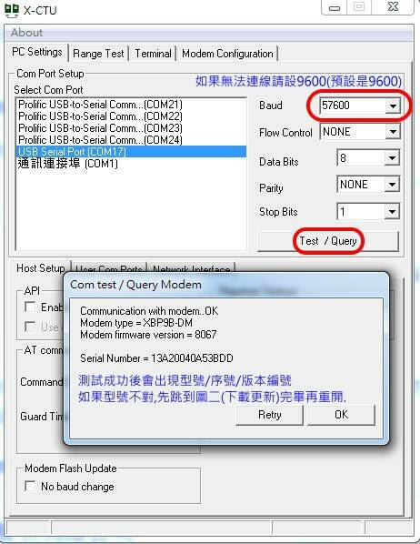

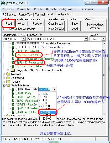

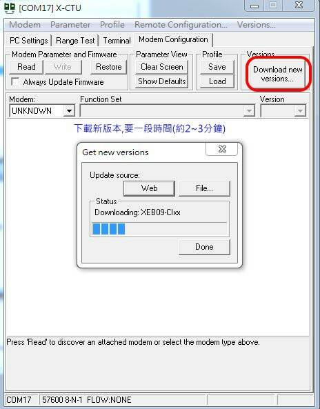

K大我也買了XBee pro 900HP但是不會X-CTU設定可以教學嗎,另外如果要連接藍芽該怎麼做謝謝
 樓主| 發表於 2014年1月19日 11:48 PM | 顯示全部樓層
davidoffxp 發表於 2014年1月19日 10:04 PM
X-CTU有點小複雜,可以按照底下三張圖片來設定,其它參數如果不了解作用請不要亂設,讓它使用預設值即可.
藍牙連線可能要去爬一下另一篇(滯空80分鐘)的某一樓.
基本上要買5V的藍牙,而且XBee的底板要多買一個TTL串口的(隨機附的應該是1個USB另一個是TTL串口),然後用XBee串口跟藍牙連線,再用手機搜尋藍牙並配對.
